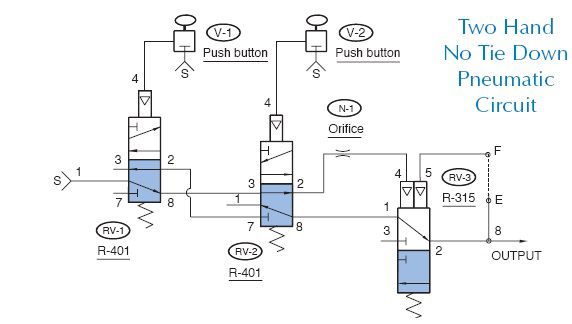

               我需要双手控制换向阀,气缸做往复运动;在按下时气缸伸出,送开气缸收回,请问要使用怎么样的换向阀,怎么连接气管!3 I( S- K" R; Q/ i. J
发表于 2016-1-20 13:44:26 | 显示全部楼层
类似冲压双手安全阀回路:- w: u3 I7 z0 _, M$ Q" H
5 n1 H- i+ c& b7 g

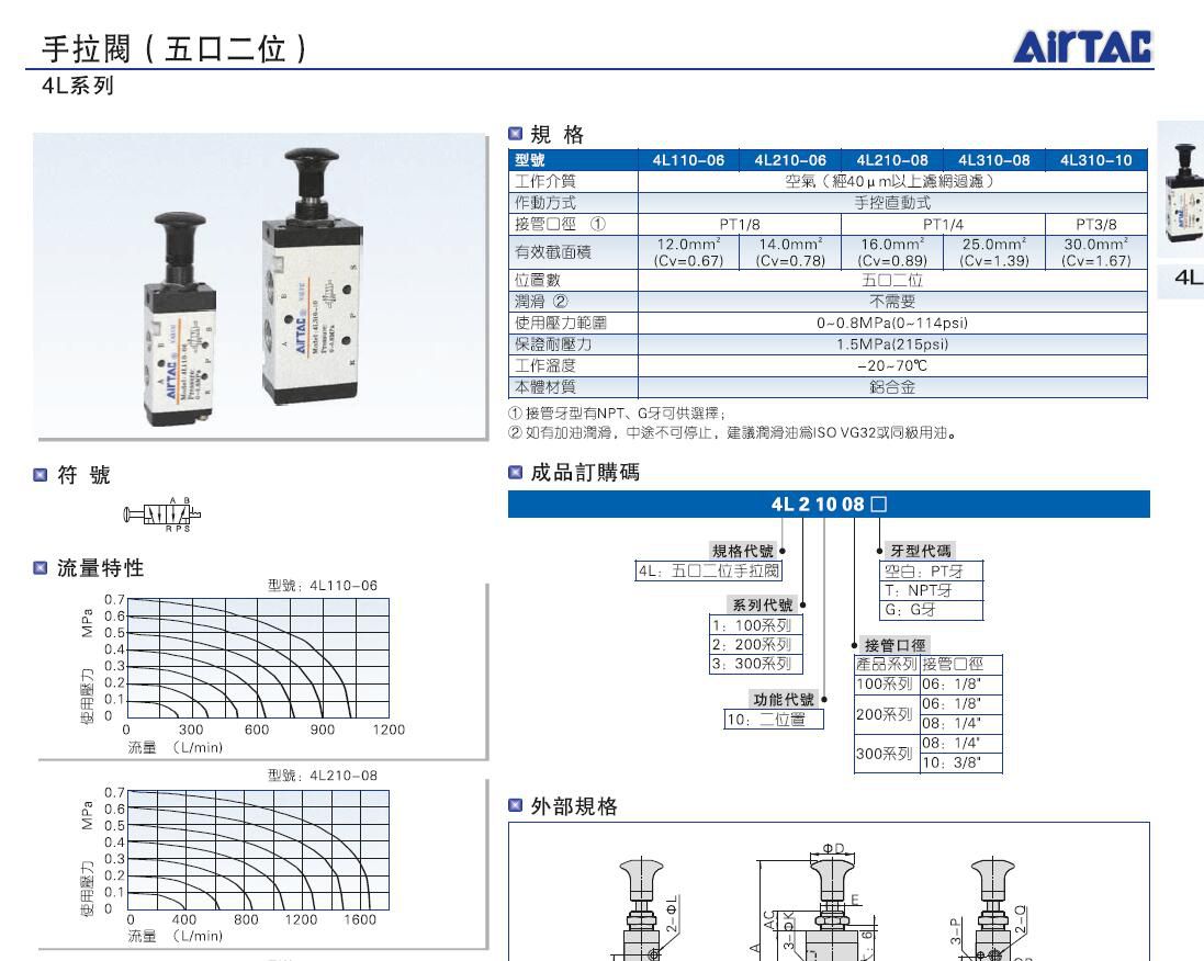

发表于 2016-1-20 14:55:58 | 显示全部楼层
这种阀可以吧

发表于 2016-1-21 11:38:15 | 显示全部楼层
huiyu788 发表于 2016-1-20 14:55
  D! b) V- m- J/ L这种阀可以吧
& p6 r2 E8 r4 a6 K/ {
这是手动阀 ,得用电磁阀,然后加上按钮开关
