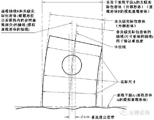

何为关联尺寸1 A3 ~! l; s) K& B+ Z8 M6 P

看看下面的解释,你就明白了。
" I8 Y  D" i' o0 ]! z
" S. Y8 C( _- W# O  Q: {' a实际包容体的概念:
; B5 z" W. [  F
6 y) F: L7 A  n( _, k–位于材料外部,具有最小尺寸以包容轴类(外部)形体或最大尺寸以贴合孔类(内部)形体并与形体表面的最高点接触的理想对应体。
5 N7 n3 P% k- h& _: M3 m* p0 _0 y--->分为关联和非关联两种3 Z7 G" Z$ r5 Z/ a  m# L
–非关联实际包容体(Unrelated actual mating envelope)  z# m0 A; J8 q& {2 ?
--->不受任何基准约束的实际包容体
3 t3 ]4 X% A' \) y–关联实际包容体(Related actual mating envelope)# M! t7 d( l' m4 q
--->受指定基准约束(定向或定位)的实际包容体。/ B" t& b' }) r$ o" H
# A" z- {5 e4 z
& n* A4 n6 _) L4 V$ M9 I& A: ~9 @" e
实际最小材料包容体(Actual minimal material envelope)
- o+ {1 u4 l. e! q7 z/ R- r' c  E–位于材料内部,具有最大尺寸以贴合轴类(外部)形体或最小尺寸以包容孔类(内部)形体并与形体表面的最底点接触的理想对应体。) h/ _( b5 l& R# a
--->分为关联和非关联两种% b6 n3 M( v% J0 F& K
–非关联实际最小材料包容体(Unrelated actual minimal material envelope)# i9 N; K6 r6 M, H5 h0 ]
--->不受任何基准约束的实际最小材料包容体6 o* q: }* S$ t3 {+ l
–关联实际最小材料包容体(Related actual minimal material envelope)& M4 L$ B+ b$ r4 R/ Q. I6 X4 y% [
--->指定基准约束(定向或定位)的实际最小材料包容体。
9 k/ N. ~4 z7 H3 a+ G4 d$ O
3 j1 K5 P# l& n& s7 F; e% m9 Q$ c& x
