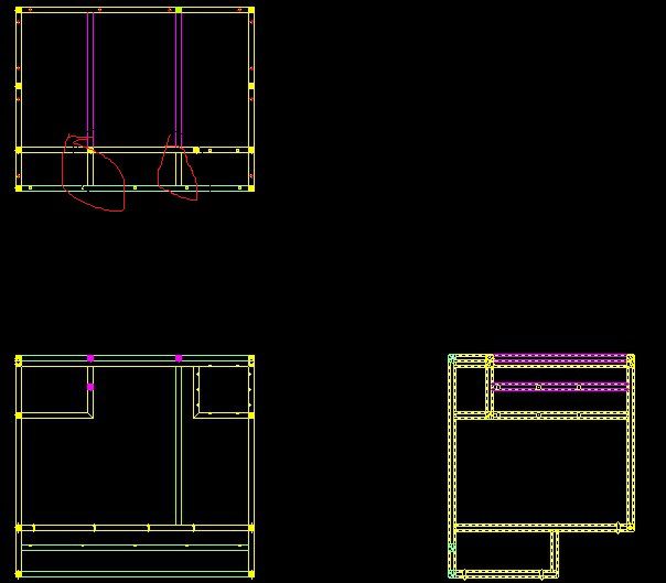

 楼主| 发表于 2016-1-14 00:07:27 | 显示全部楼层
谁能帮忙看看,这幅图俯视图上画圈的那两根铝型材表达是否完整。看了好一会,都没想出来到底是放在哪里的。先谢了

铝型材搭的架子,不重发了。  发表于 2016-1-14 18:05
这个最好单发一个主题,方便大家回复。  发表于 2016-1-14 12:01

你说的俯视图,是图中上部那个图吧?如果是三视角投影,应叫仰视图。. B7 k' `9 H* p: \5 o  s1 s
你说的两根铝型材是上图中圈的两处吗?; Z# y& Q8 N; g/ y6 S8 k
如果是,则下边视图的最上部与梅红色重合处应是其位置。
我是按照第三视角来看的。是那两处。同型号的铝型材分两种颜色,假如和梅红色重合,那主视图最上面一层应该只能看到黄色的,而不是梅红色吧。  发表于 2016-1-14 18:04
