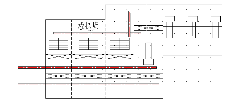

谈谈我的体会,老师给的任务说明书,我感觉就是各大钢厂的实际生产线的情况,只是把产量,成品的宽度一些参数做一定的修改,我更多是尽可能遵照实际生产线布局做,放一张图我简单画某钢厂的板坯库图
0 S, N1 t" K+ {- `5 I QQ图片20160110123844.png 9 a! Q0 @: i1 M# R* r/ `5 R* S: ~
我从书上查到某钢厂的车间平面布局图,当初看不懂,后来我用地图搜索直接看钢厂的实际图像,大部分是猜测,后来看到有烟筒,我想到是加热炉,钢厂的加热炉一般是高炉煤气或者转炉煤气后来我知道还有烧重油,我想到需要排气白色烟雾我猜是加热炉。我对照图片与书上的简图,逐渐相吻合,热带车间是老厂改造的,炼钢车间与连铸车间是分开的。我特意看图片上的铁路,钢厂的物流运输大部分都采用铁路运输,我看见铁路进入厂房,证明我的猜测是对的。钢厂的铁水预处理与炼钢车间是放在一起的。炉外精炼与连铸车间是放在一起的。板坯库直接连在连铸后面,我查到他板坯库有4个跨,每个跨两台天车。
实现连铸坯的热装热送,直装直送,冷装冷送。后续工作是画图工作。传统情况下连铸坯是不能直接轧制,连铸坯质量检查清理表面裂纹,我曾参观时候看见工人用火焰清理表面裂纹,还有工人修砌耐火砖。

可惜热轧冷轧 设备 线 最近几年不行  ,不然去设备厂 搞 工艺   搞调整  甚至入门设备设计也是不错的,可惜时运不济啊。工艺布局图其实挺难的,因为你要熟悉很多东西 土建  结构  设备  电气, 我刚毕业就是画这玩意,100多米厂房  现场去测绘,回来大牛就说怎么画 怎么布置,前道多少轧机 输送多宽 移钢台 那时候还有围盘,步进冷床多宽,这还是改造,全新的那时候大牛 都各种计算书以后,丢给我,让我去算粗的,最后闷头看了 一晚上书 也没有算出什么玩意,厚着脸皮去问,别人甩给我一张纸 按这个来。还有孔型 ,好像每个轧钢(热轧) 都很像得到孔型图。 后来跟着我同学业余兼职也跑了很多钢厂,最近几年完全没有去理会这玩意,轧钢这块挺有意思,但是中国很多技术和工艺设备都很落后,所以俺那位牛人同学都外国取经去了。最近澳大利亚搞项目,反正冷轧设备搞的好的人 去哪都是香窝窝啊!

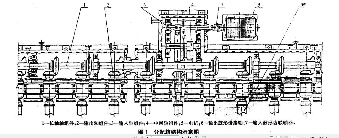

 楼主| 发表于 2016-1-10 16:26:51 | 显示全部楼层
, F8 [: a1 X' ?5 ^/ S9 [某生产线的辊道分配箱示意图,我记得我参观是一个每个小电机传动一个传送辊子,这个是机械式的,我曾在学校看见过类似的辊道传动,里面是用链条传动8 l3 `, z7 u- m4 G" H2 b2 S& M0 c

你把这个传动箱的盖子揭开,就看到齿轮固定与定位用的‘楔型键’,你看键尾,告诉人家这个箱子是哪个米国公司的产品,大致什么年代的,你在行业一下就有了2000米的身价,基本就可以横行国内冶金领域,随便骗人了,  发表于 2016-1-10 17:11

有分配箱的,大多是米国50年代以前的设备,以早年板带与炉卷轧机比较多,型钢是链条传动的,德国系统,以单电机为多,各有优缺点,现在电力技术进步了,集中传动的几乎没有了,乡下小窄带有些还用类似结构  发表于 2016-1-10 16:40
