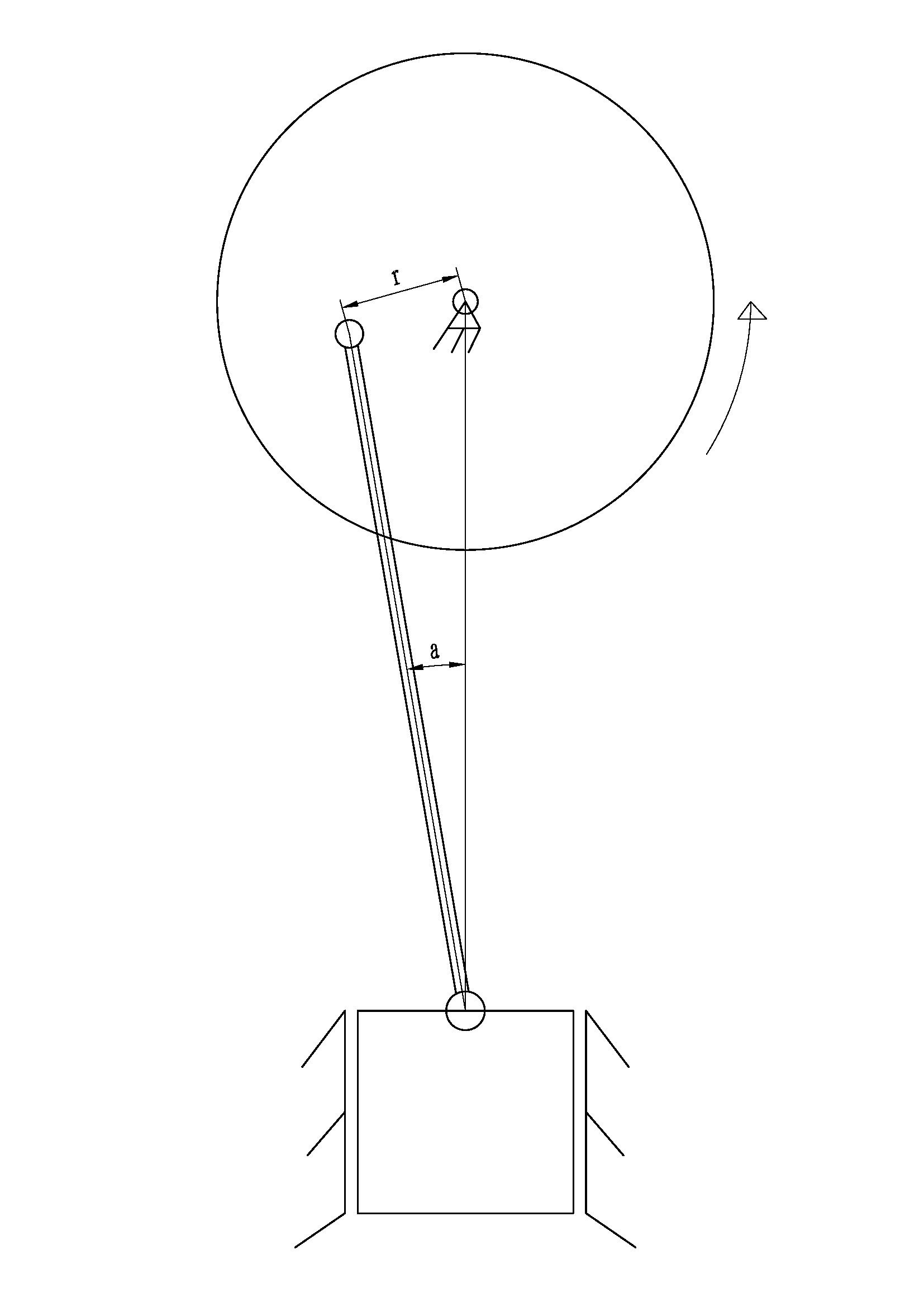

下午闲来无事逛论坛,发现社友一个帖子,细细琢磨了一番。原帖如下链接
http://www.cmiw.cn/forum.php?mod ... p;extra=&page=1
主要是想算一下电机功率,看了一下回复也没有说的很清楚的,闲着也是闲着,就动手算了一下,有些地方考虑不周,还望大家一起探讨。
如图:圆为蓄力用的轮,底下的方块为切刀。
设轮子的转动惯量为J(根据设计的轮子可得出)
角速度为w0
设如图所示位置时正好切物料:
根据动量距定理对轮子用动量距定理:M*t=J*w1-J*w0
其中M为支杆对圆盘产生的力矩;
w1为切断后圆盘的角速度;
t为切断所花的时间;
不考虑摩擦和热能的情况下
根据动能定理可得损失的能量为:
W=0.5*J*(w1^2-w0^2)
已知材料的剪切强度,可求出杆给圆盘的力(大概估值),可大体求出杆对盘的力矩M,切断时间t按设计可知。
所以可以大体算出损失的能量W。
每转一圈所需的功率为P=W/每转一圈的时间。
电机所需功率为P电=P+摩擦功率+热功率。
就这样了,有许多估算的地方,祝大家周末愉快

功率是一段时间内所做功!换句话说只要计算开始切到切完这个过程的功,因为这过程消耗的功才最大!或者只要求出最大受力点,就可以求出扭力在利用角加速度乘启动扭矩就可以求出!
看一下理论力学吧!
