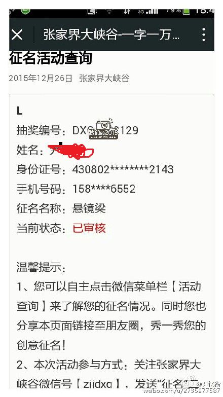

 楼主| 发表于 2015-12-28 11:43:31 | 显示全部楼层
看看别人的征名:
 楼主| 发表于 2015-12-28 12:37:48 | 显示全部楼层

张家界玻璃桥征名,网友也积极响应,有网友因为应该叫“销魂桥”“吓尿桥”。
" u; L8 e4 ~% C  s/ |1 c% g1 F- c) @& `4 K  v1 n8 E
还有网友认为要文艺一些叫“漫步云端”、“凌空虚渡”。$ ?* ]+ O8 V6 `7 v% S9 ]! `
" o0 \+ e( g9 n0 N# H5 w更有网友调侃,为了挣更多钱可以叫张家界“去年造了个大桥”。" Z& K9 m( ?3 \5 B4 `7 ^. F8 B8 K3 E( @
