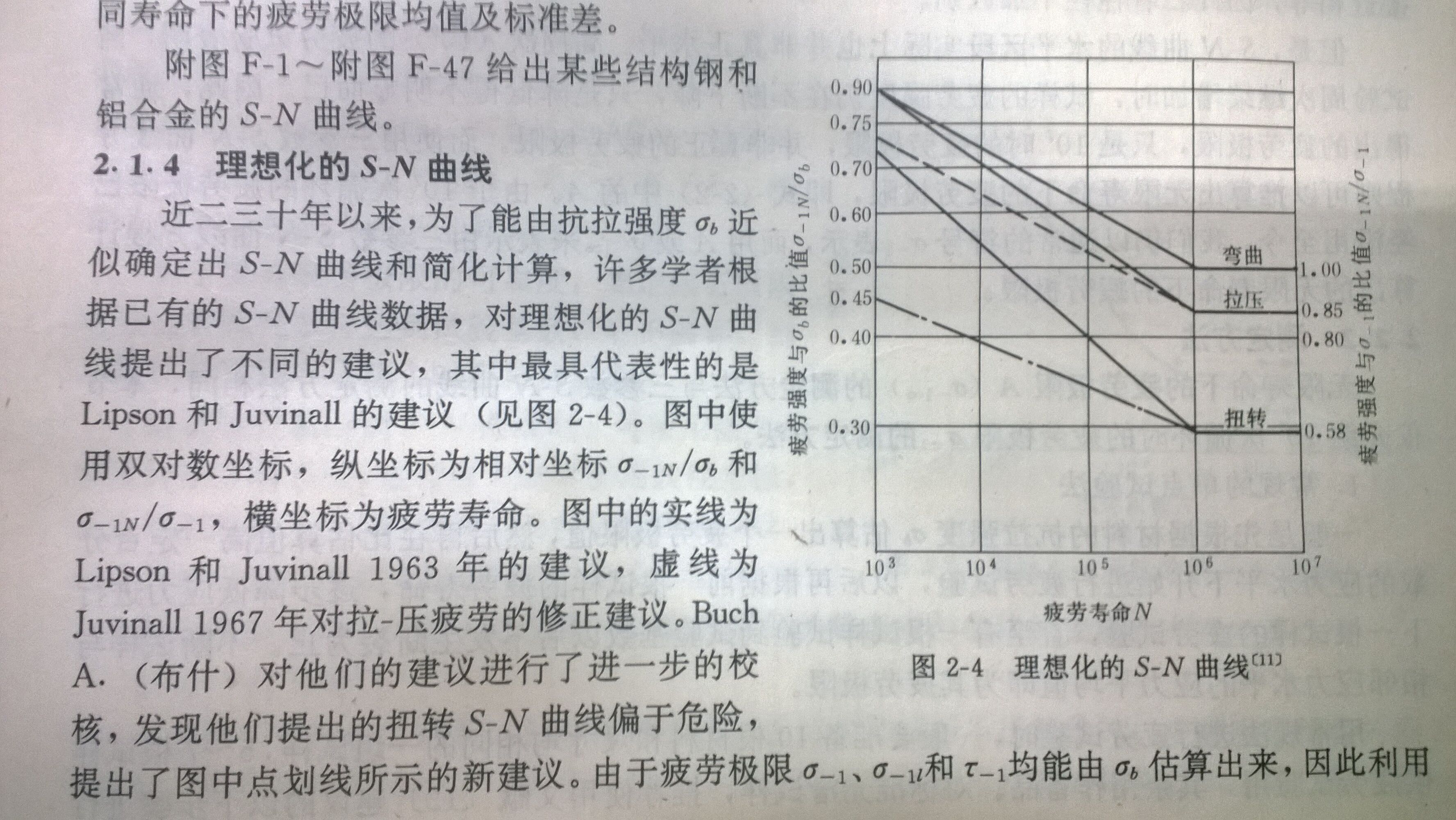

关于理想S-N曲线的获得,急急急
发表于 2015-12-26 22:35:53 | 显示全部楼层 |阅读模式
8 M" c8 j9 H  @, O9 ?# b# f
比如我知道某种材料的抗拉强度,如何根据上图2-4来获得该材料的理想S-N曲线?哪位大侠知道请说一下哈,一直想不明白。先谢谢了9 B+ H# t& g* \( E7 F
