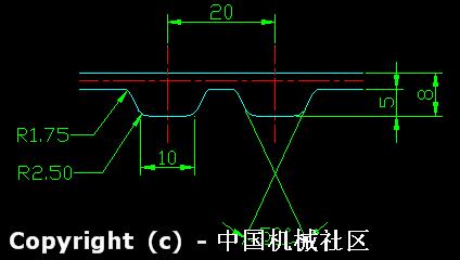

求:AT20-75同步齿形带轮的齿形标准

不是用于机床上的,是一个机械装置上的.

楼主是要这个吗?
发表于 2007-10-14 10:33:58 | 显示全部楼层
AT20的齿形应该传动比较大的功率和扭距,可是这个齿形有点落后.因为同样宽度和长度的皮带,它的寿命和传动扭距比较小.
发表于 2007-10-14 10:36:52 | 显示全部楼层
对了,如果你给我基本的传动系的参数R(Diameter/teeth, HP/KW),DN(Diameter/teeth, HP/KW), CD, Speed, RPM, 我可以帮你计算一下,供你参考.

这个是不是同步带的齿型 ,同步轮 的设计标准有吗 看到麻烦回复一下哦 谢谢
