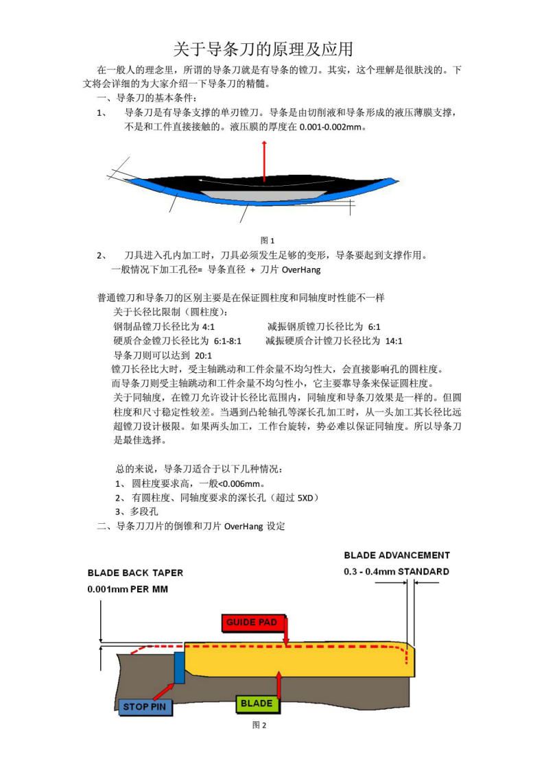

带导条的刀具在加工过程中,导条和加工表面接触么?还是在导条和已加工表面之间形成液膜?

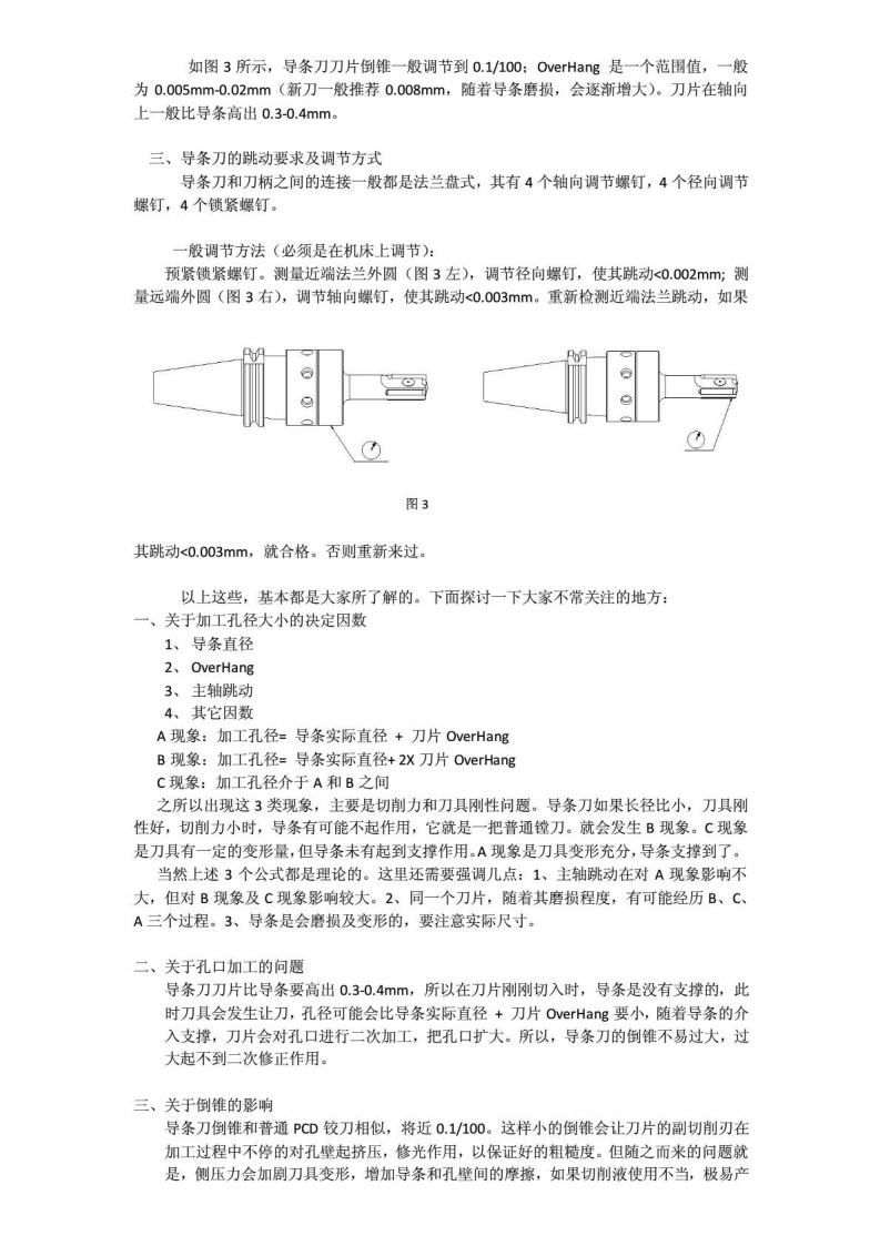

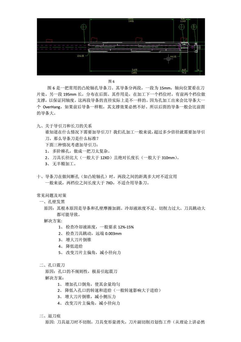

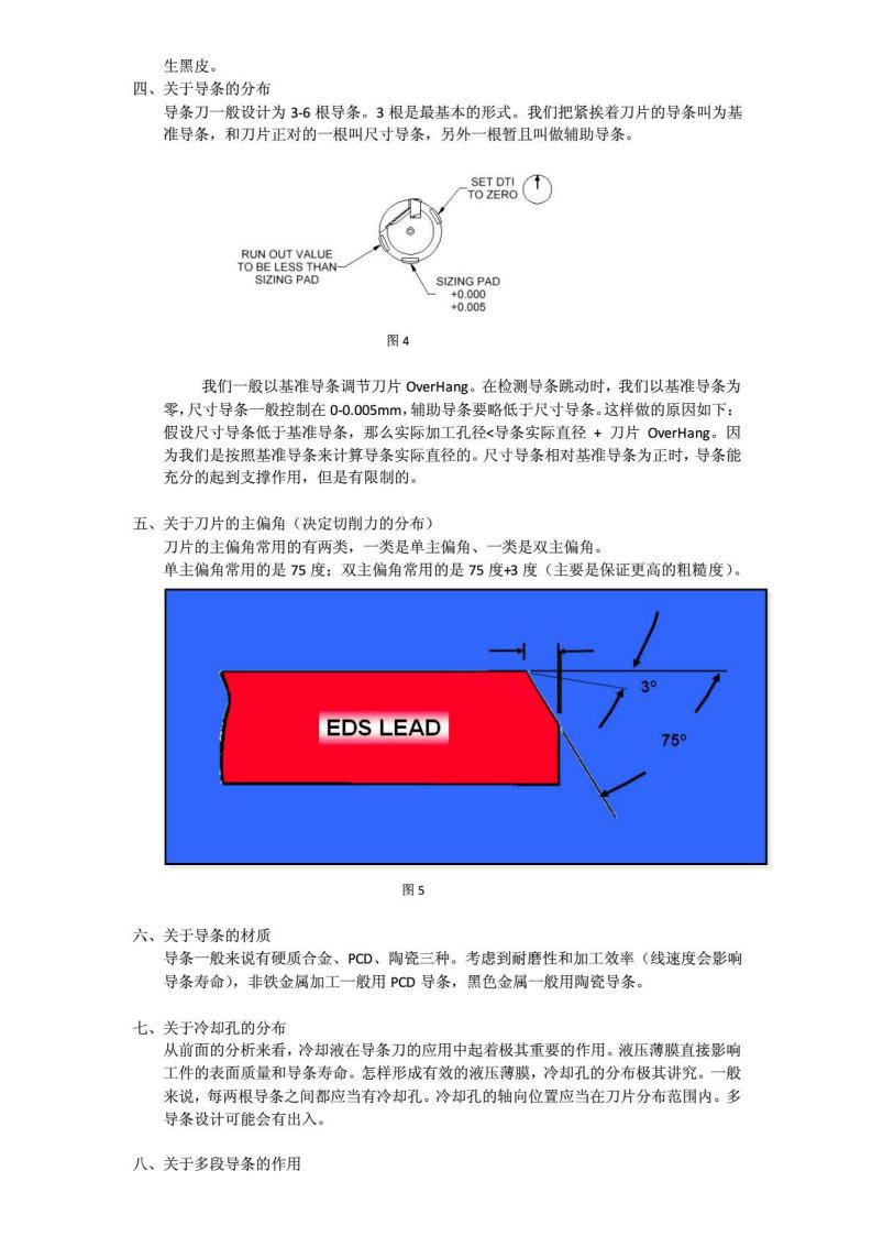

百度文库上的FYI
  Q% `  W6 a" v8 T5 I 关于导条刀的原理及应用jpg_Page1.jpg 关于导条刀的原理及应用jpg_Page2.jpg 关于导条刀的原理及应用jpg_Page3.jpg 关于导条刀的原理及应用jpg_Page4.jpg 关于导条刀的原理及应用jpg_Page5.jpg ; y/ R  D& u( d: ]
枯藤 + 1 深度好文

当然接触啊,就是给长悬伸精密孔加工刀具起支撑作用的。

0 N% l0 L+ Y* B  n0 x( a3 t% \回大侠,主要是想了解是否直接接触,如果是直接接触怎么保证已加工表面不被破坏。如果不直接接触,怎么起到支撑作用。看玩楼上社友的帖子明白了。

百度的这篇文章是比较靠谱的····里面的 好多我们都验证过的·····导条刀具最关键的还是两点,屑往哪儿排,冷却液哪里来。  b" b) r7 k: M
