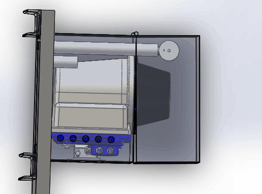

各位前辈,我设计了一个从内部开门结构(外部粉尘很多,所以设计安装在内部)利用电动推杆来远程控制开关门。当门打开,里面的摄像头开始工作(朝下面拍摄)。
产品需要安装尺寸450mm*400*300左右。设计的柜门450*400*200mm,大概在7kg左右。 暂时选用的电动推杆250N的。
目前设计的是一个角上安装推杆,收回的时候利用另一边的弹簧去拉紧。
各位前辈 ,有没有其他简单的设计方案呢? 或者其他的产品可以借鉴的?

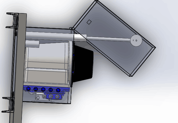

发表于 2015-12-18 15:44:00 | 显示全部楼层
楼主可以参考这改进设计反正饭已经到碗里面了。啊哈哈,关于开门 关门 东西 设计也挺有意思的。
厉害  发表于 2015-12-18 20:21
曲柄滑块机构,滑块做动力,好  发表于 2015-12-18 16:15

 楼主| 发表于 2015-12-18 16:05:10 | 显示全部楼层
您好,我理解的您这个结构设计的,是把门那端固定。弧形的用来伸缩。 这个结构挺好的。有其他的案例吗?
改成气缸可以的。只是连杆重新设计一下  发表于 2015-12-19 08:13
客车行李箱 是气弹簧杆  发表于 2015-12-18 20:11
还有很多的,主要开启角度 和成本 ,也可以 客车行李箱机构 改成 气缸的 ,大多数是连杆机构。  发表于 2015-12-18 17:38
 楼主| 发表于 2015-12-18 16:06:15 | 显示全部楼层
不太懂你所说的含义。
图中的白色的是电动推杆,装在右上角,另一边左上角装个弹簧。用于收回的时候,拉紧柜门

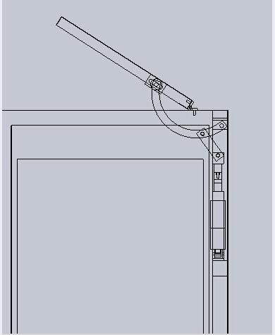

发表于 2015-12-18 16:11:07 | 显示全部楼层
有问题吧,连杆与门的连接点固定,连杆的角度不随动吗?
哦,看错了,门是用杆顶开的,收杆时靠自重关门,为啥不设计个轨道,让收杆时的力同时作用在门上  发表于 2015-12-18 16:15
 楼主| 发表于 2015-12-18 16:14:49 | 显示全部楼层
连杆和门不是固定的 你可以看第2张图 是脱离的状态了
对,我看错了。连杆和门的运行轨迹是相对固定的,可以考虑收杆同时回收门,或者连杆和门铰接,连杆角度随动  发表于 2015-12-18 16:18
 楼主| 发表于 2015-12-18 16:19:44 | 显示全部楼层
西凉湖水 发表于 2015-12-18 16:16
你那个结构容易顶死,最好推杆要与门成一定角度,如果不想气缸受力,门推开后增加氮气弹簧。气缸连杆结构很 ...
推杆是垂直安装在后面的 ,所以角度就是固定了。
发表于 2015-12-18 16:21:21 | 显示全部楼层
往上翻也是可以考虑的
发表于 2015-12-18 16:37:30 | 显示全部楼层
初始位置的力臂好短...
 楼主| 发表于 2015-12-18 16:44:40 | 显示全部楼层
好好干机械 发表于 2015-12-18 16:37
初始位置的力臂好短...
因为要尽量避开相机,所以装在上面,也没有装在底部
