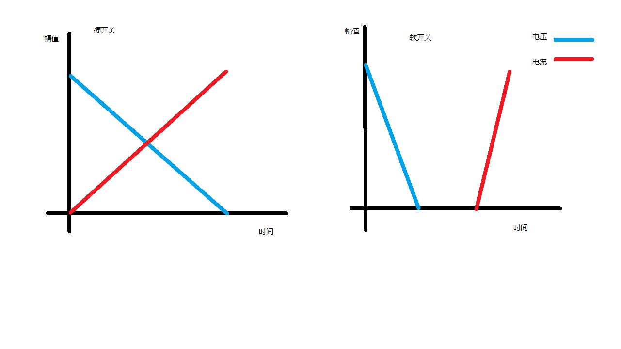

     电子电力(又称开关电源)主要提供供电的变换的,直流变交流;交流变直流;直流变直流;直流变交流。调电压,调电流,调功率。 除了一一般的电阻,电感,电容,还有一类特殊的器件,电子电力器件。电子电力器件分全控,半控和不可控三类。三类器件有都涉及到平均电流,额定电压等参数限制,除此之外还有有个特殊的地方,受到半导体电场方面的因素影响,此类器件的开通与关断都是需要过程的,此过程有一现象为开关损耗,损耗大小与开关频率成正比。有专门的一类“软开关”技术,就是通过各种手段抑制电流,电压的变化降低损耗。大概就是下面的样子的。5 U; C% v  p, f. m
