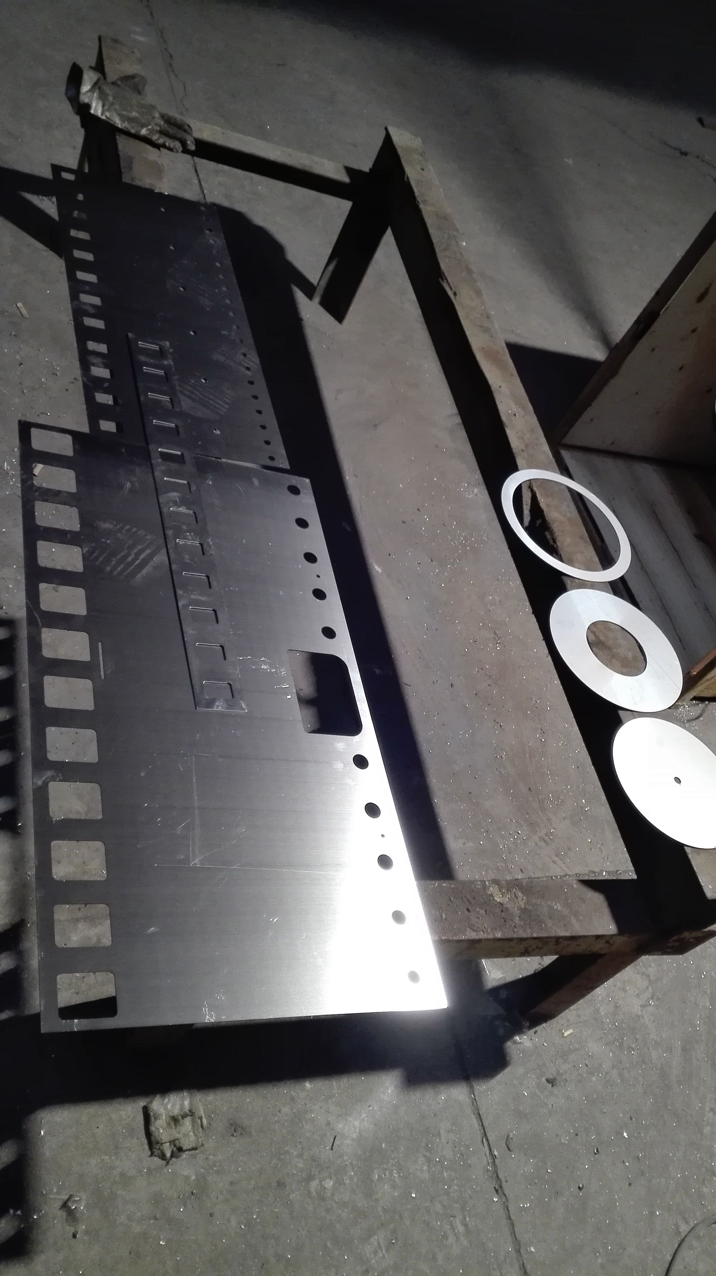

下料图已画好,托朋友买的310S不锈钢板却还未到货,正好今天要去钢材市场切一些圆片,干脆先用304钢板下料试做一个(原本就打算做2个,给父母一个,给二姐一个)。下面上图。明天制作好以后再发试火的图片。
激光切割,1.5mm厚的304钢板,连料带切割费总共300大洋
切好了
切好了
把接缝焊住以后再滚圆
把接缝焊住以后再滚圆
滚圆中,叨烟的大师傅好有型的说
滚圆中,叨烟的大师傅好有型的说

 楼主| 发表于 2015-12-12 18:27:04 | 显示全部楼层
忙里偷闲做好了,话不多说,上图---
因陋就简,做得很粗糙,大家凑合看吧
