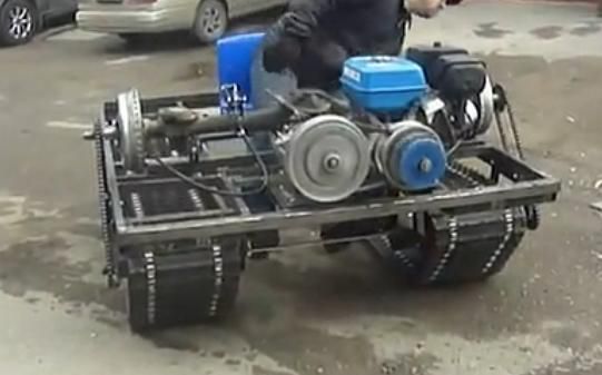

请教社友?履带结构采用三轮车后桥驱动,只有一个输出轴,如何实现转弯,如图.

刹车,一边刹住了,另一边就拐弯了,瞎猜的

差速器切断;配装两离合器,再加刹车制动鼓(盘)!OK!

弄个手扶拖拉机的变速箱。啥问题都解决了。
也是双离合的吧。我开过这个车,一边转弯的时候就捏住那边的离合。  发表于 2015-12-6 19:22

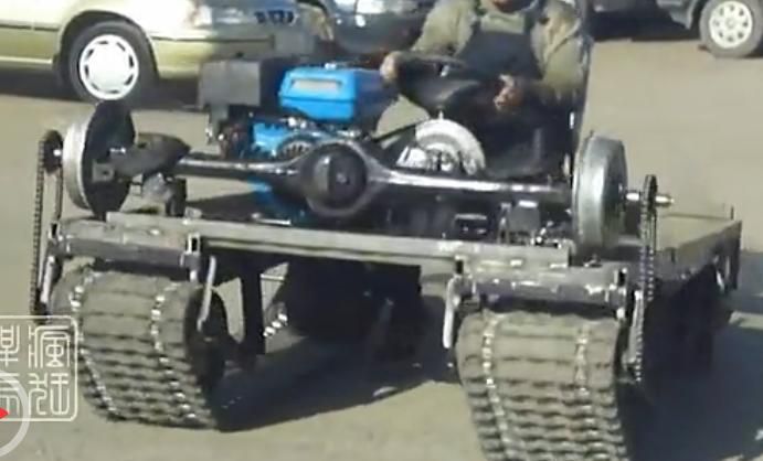

我想象图片那样配个方向盘来控制转弯的。

履带车辆是利用两条履带相对速度差实现转弯的,实现方法一般是断开一侧动力或者刹车刹住一边,也有两者并用的,原地转向则是一边正转一边反转来实现。楼主图片里的应该是通过刹车刹住一边来实现的,车轴上有差速器能适应两边转速不同的情况。
也有可能是用方向盘控制尾轮,像二战时期很流行的半履带车辆一样,不过图上没看到有明显的轮子。所以方向盘控制刹车的可能性比较大。  发表于 2015-12-6 21:28
你的意思是方向盘控制刹车来实现?如果这样可行。这个方法是最简单的。  发表于 2015-12-6 21:24
