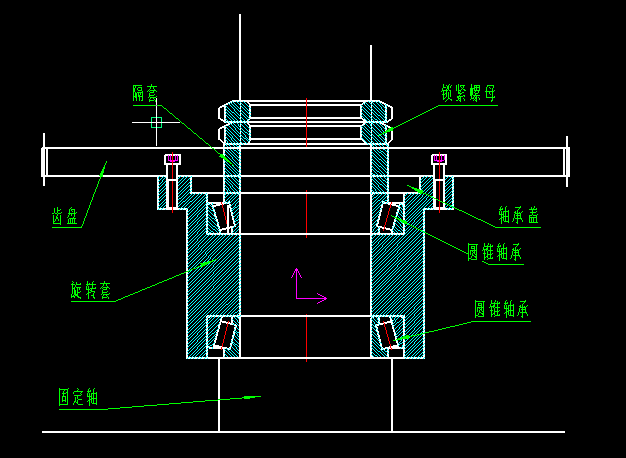

想做个转盘 各位大侠指点下看看这个结构怎么样?
发表于 2015-12-2 22:42:49 | 显示全部楼层 |阅读模式
如图  大家给指点下
 楼主| 发表于 2015-12-2 22:44:06 | 显示全部楼层
自己顶下   在线等
发表于 2015-12-2 23:20:18 | 显示全部楼层
直接买个回转支承?
 楼主| 发表于 2015-12-2 23:36:16 | 显示全部楼层
逍遥处士 发表于 2015-12-2 23:20
直接买个回转支承?
以前没用过回转支撑  等下查下样本看看 尺寸能对上不  谢谢了哈
发表于 2015-12-2 23:45:15 | 显示全部楼层
楼主最好参照一下机械设计手册轴承安装尺寸来确定旋转套和固定轴的局部尺寸(与轴承相关),按照上图结构对轴承拆卸不利。
发表于 2015-12-3 07:48:12 | 显示全部楼层
同意楼上,这轴承装上想拆就难了
发表于 2015-12-3 08:08:05 | 显示全部楼层
不合适
发表于 2015-12-3 08:14:03 | 显示全部楼层
楼主,你这盘有多大?
发表于 2015-12-3 08:28:26 | 显示全部楼层
建议使用角接触球轴承
