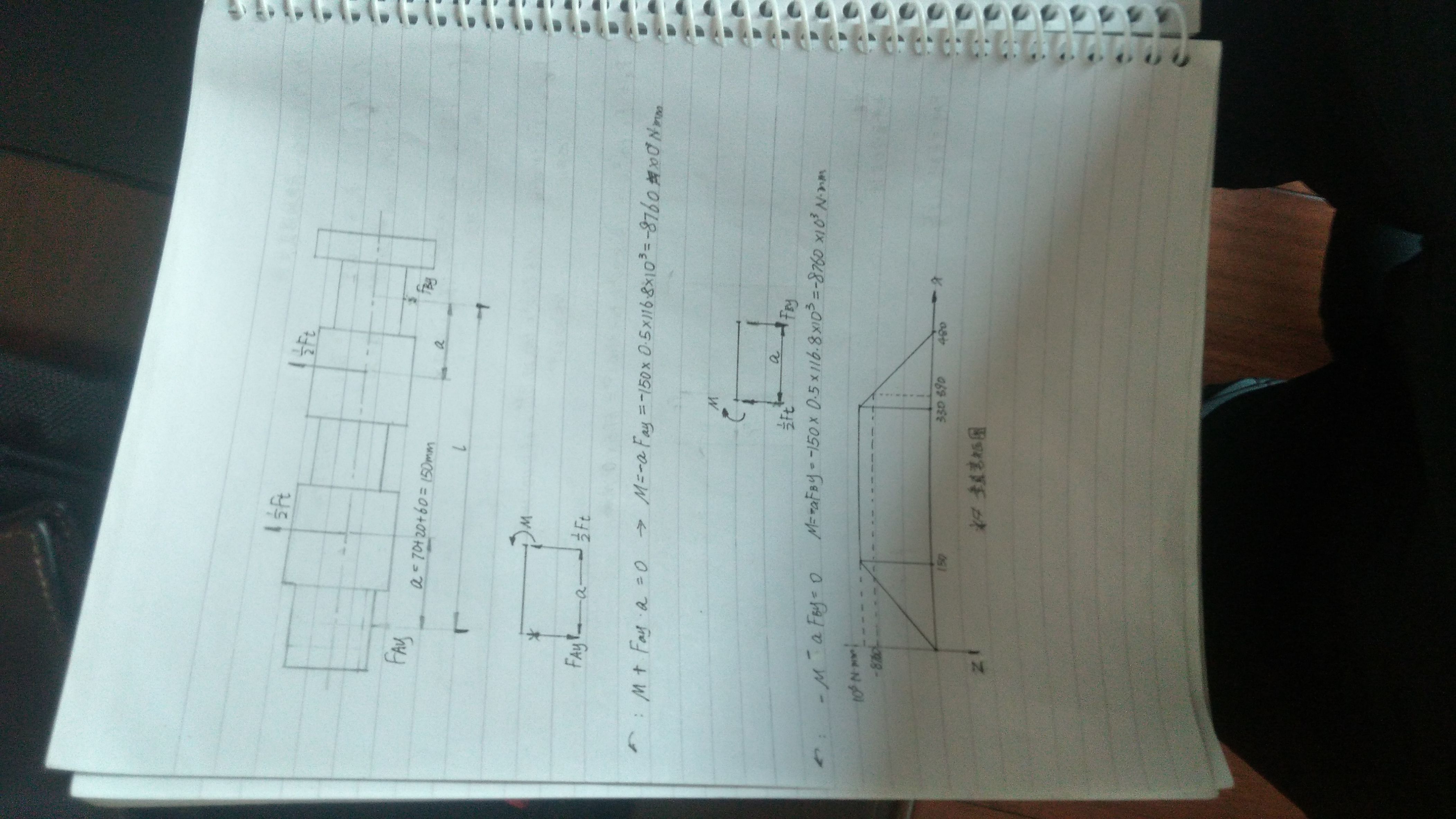

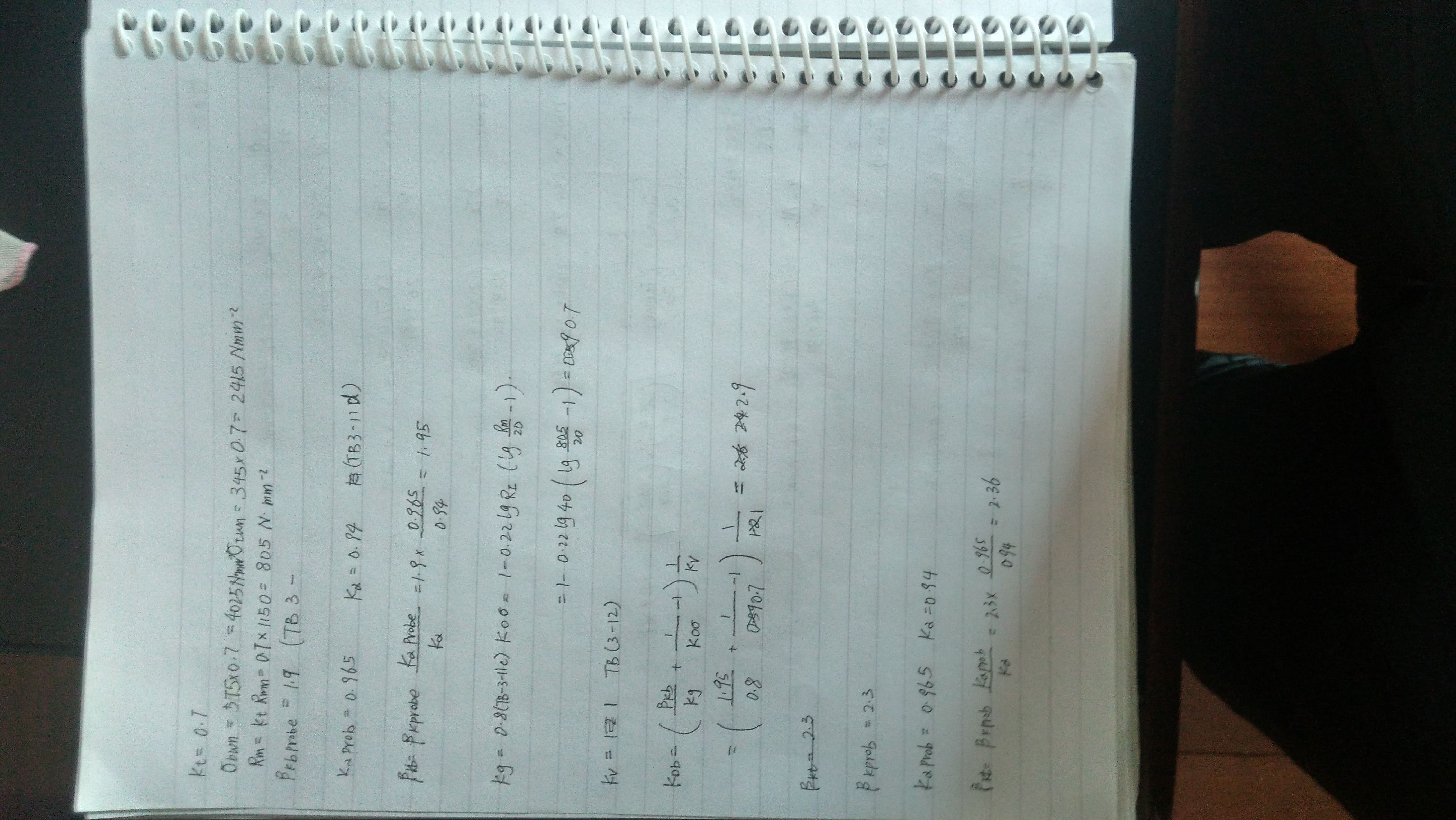

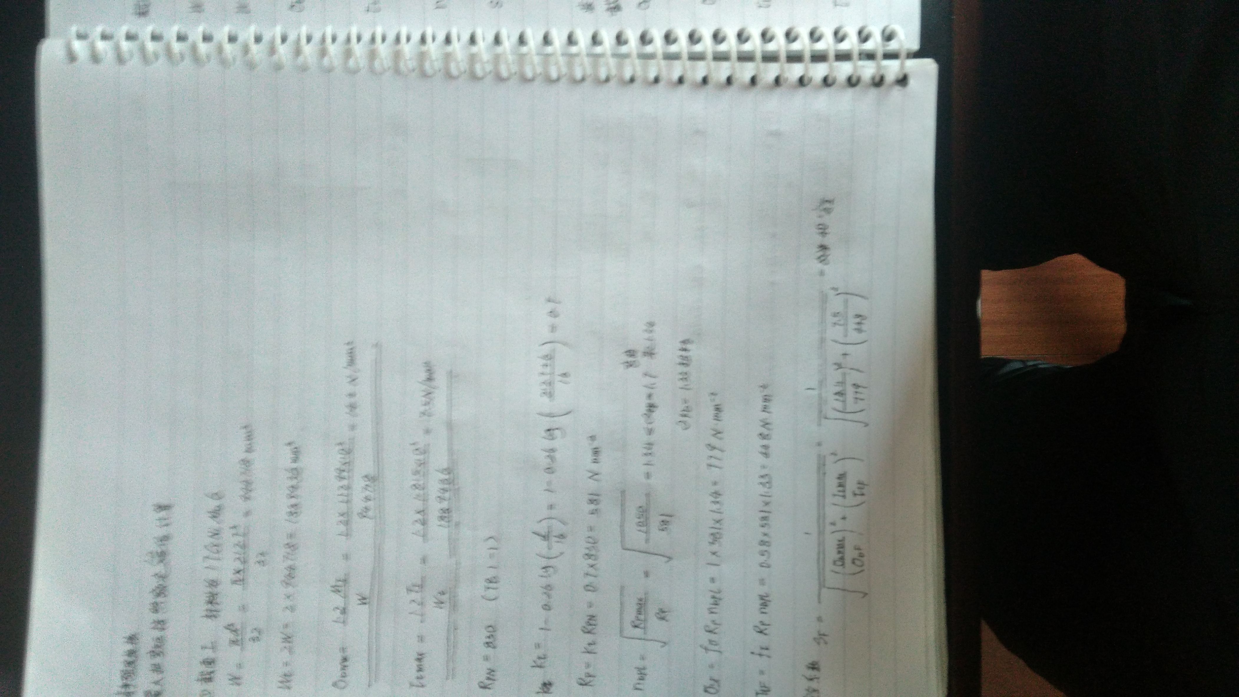

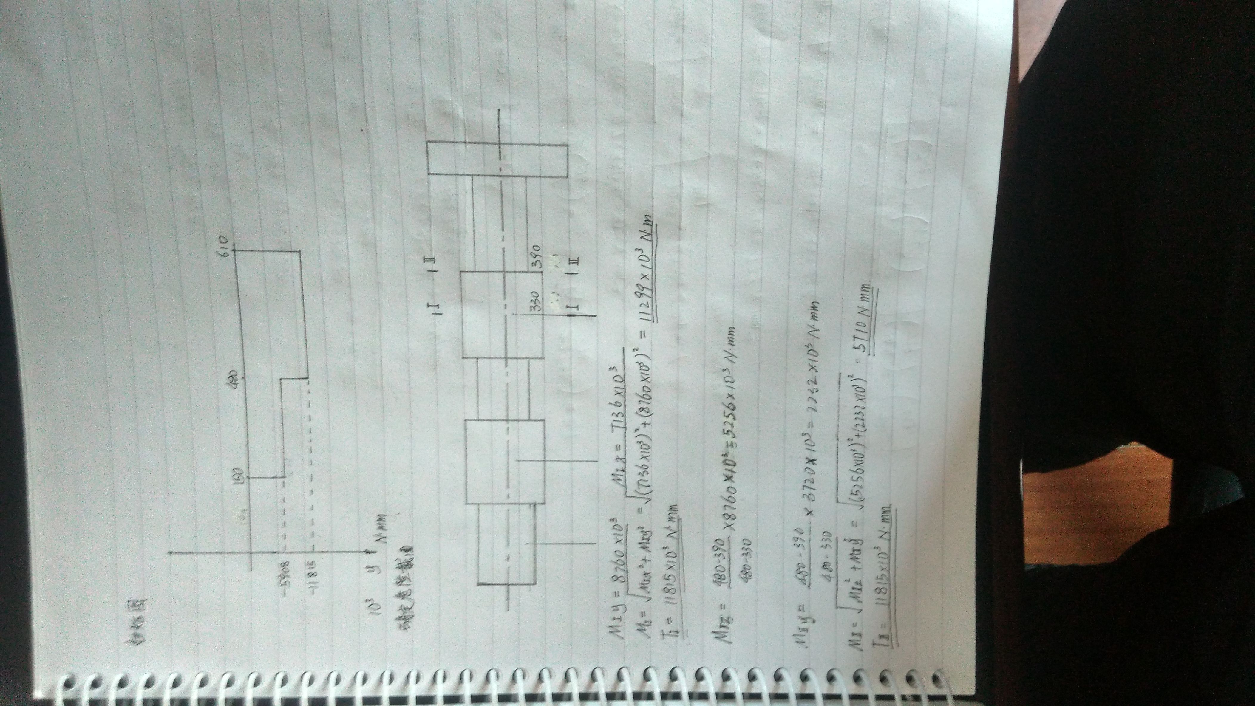

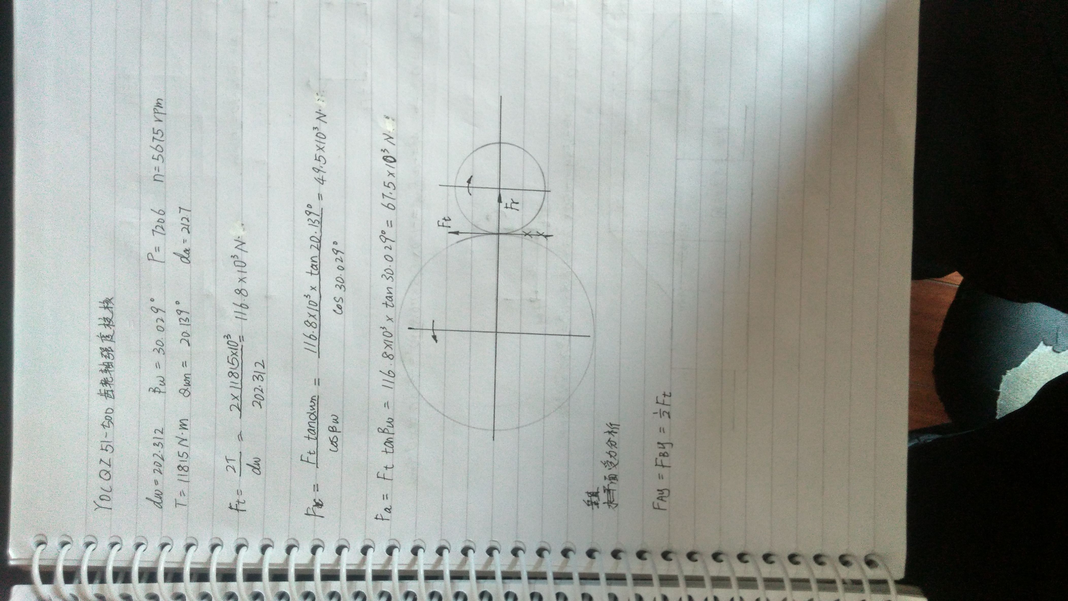

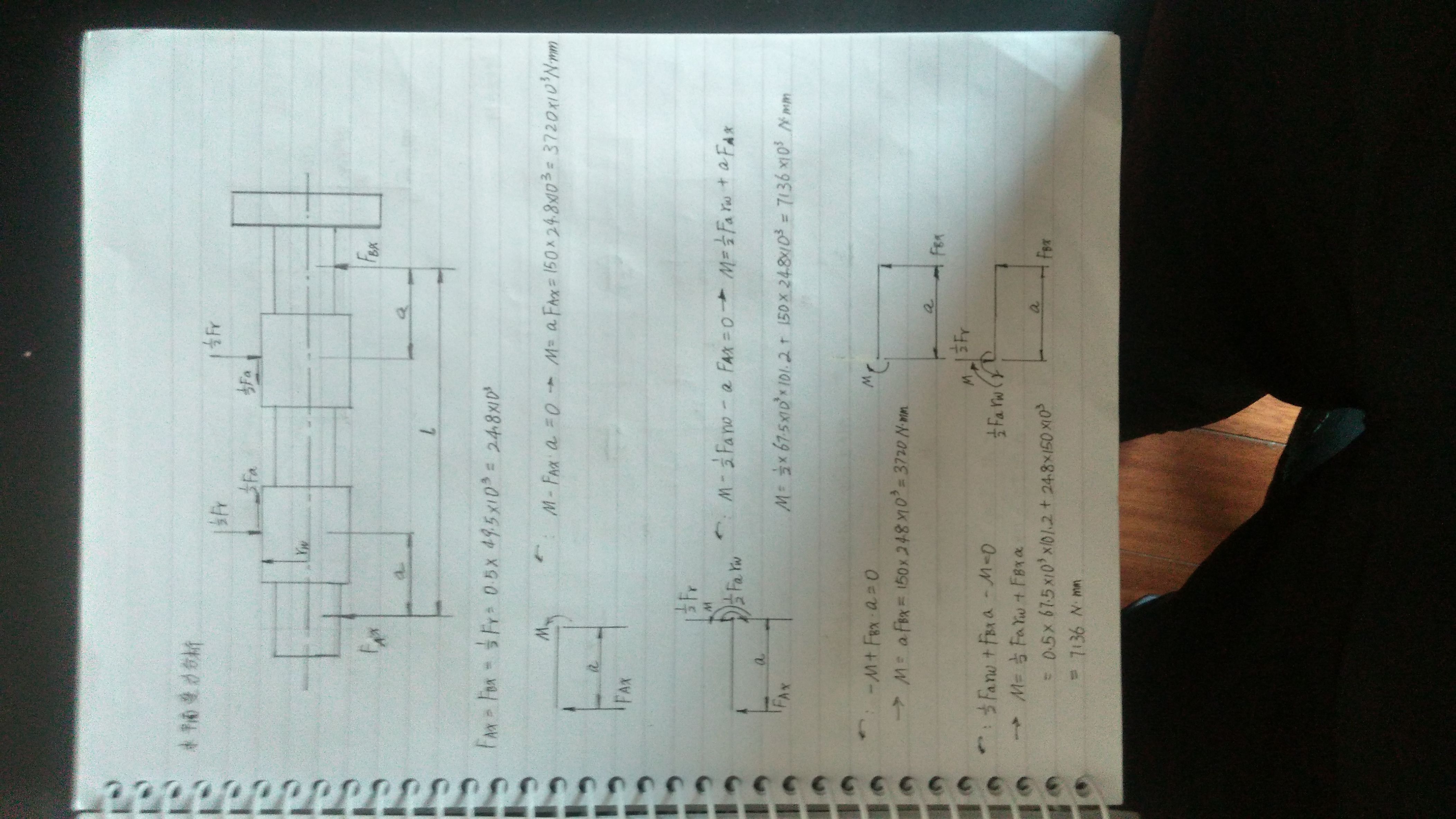

第一次正式写计算书
发表于 2015-11-28 15:11:04 | 显示全部楼层 |阅读模式

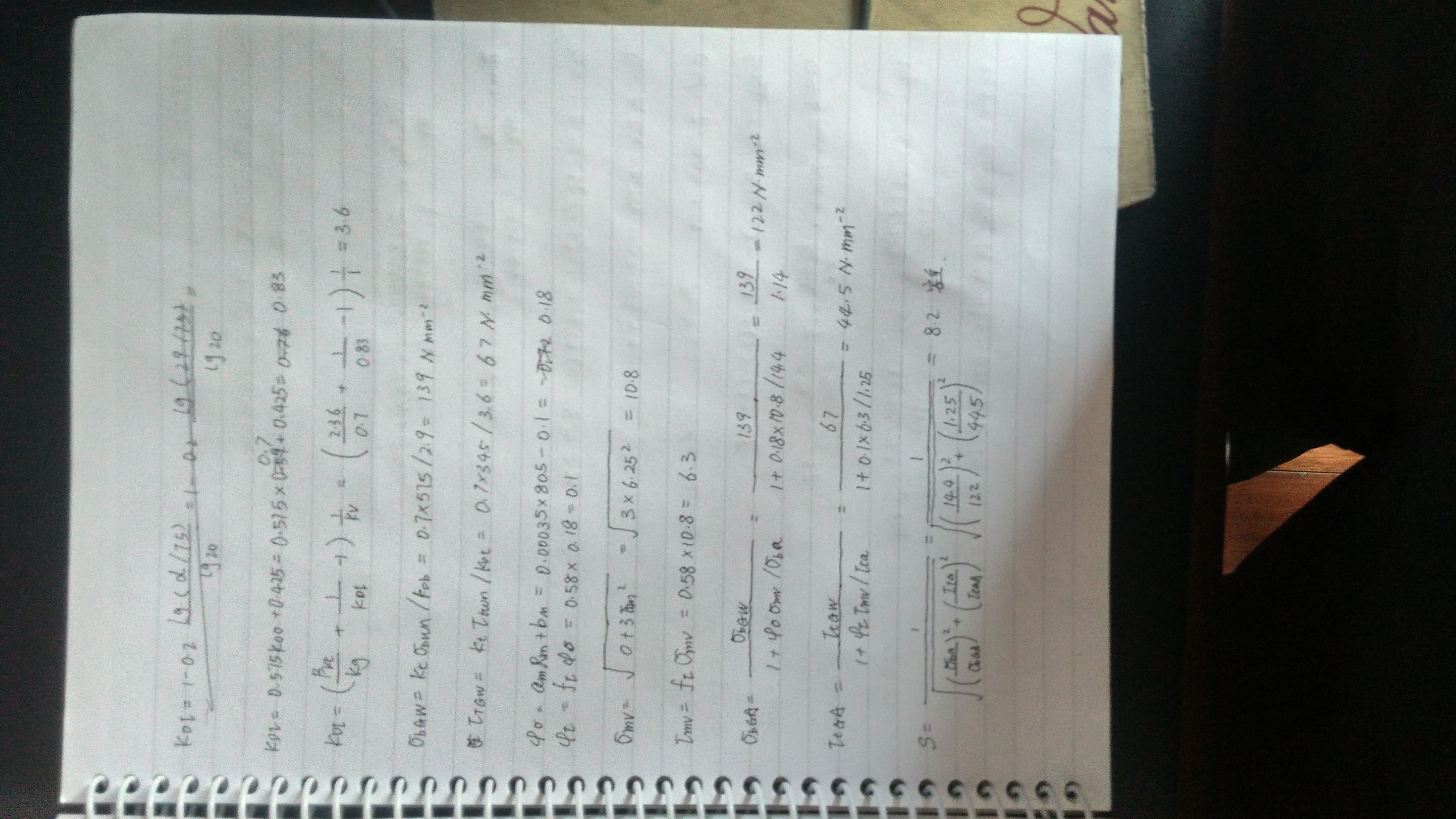

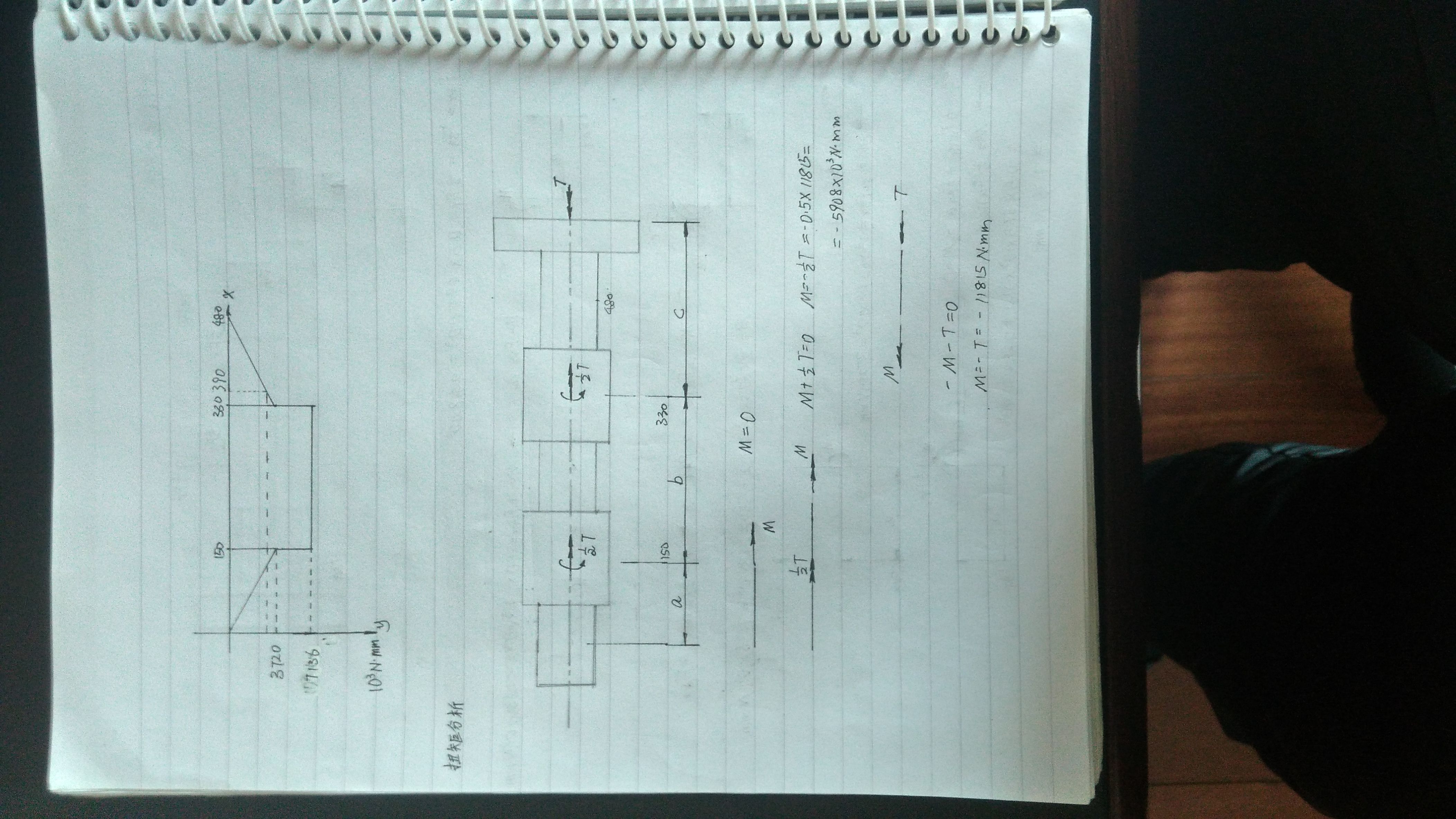

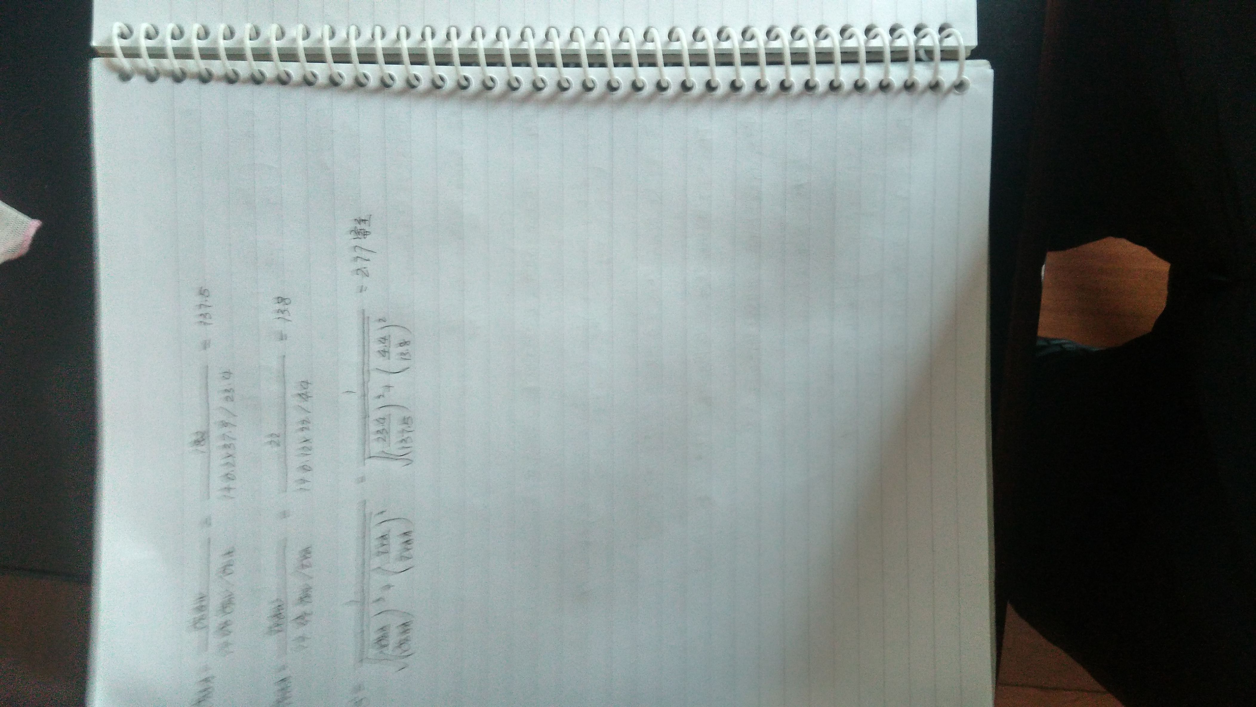

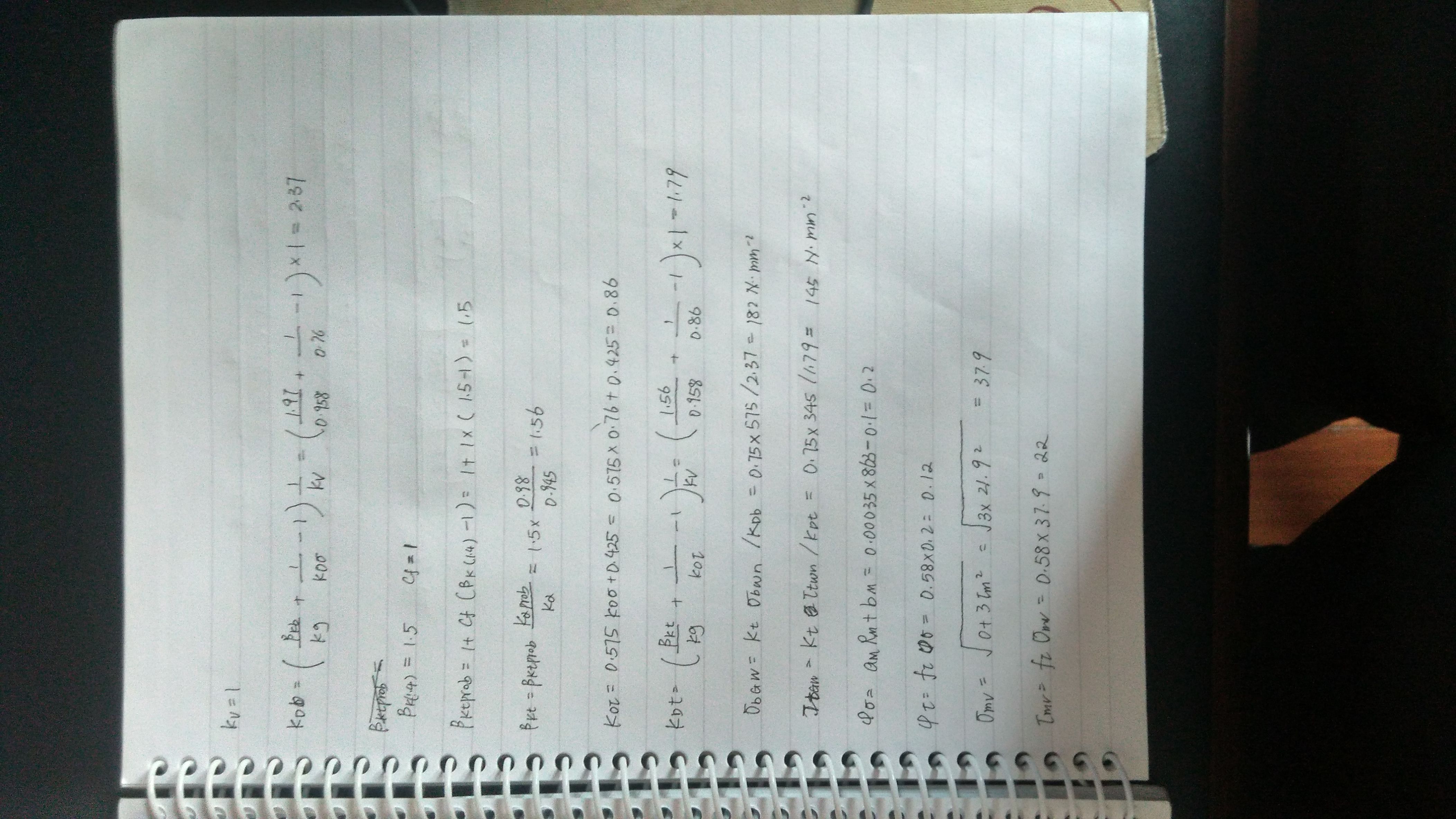

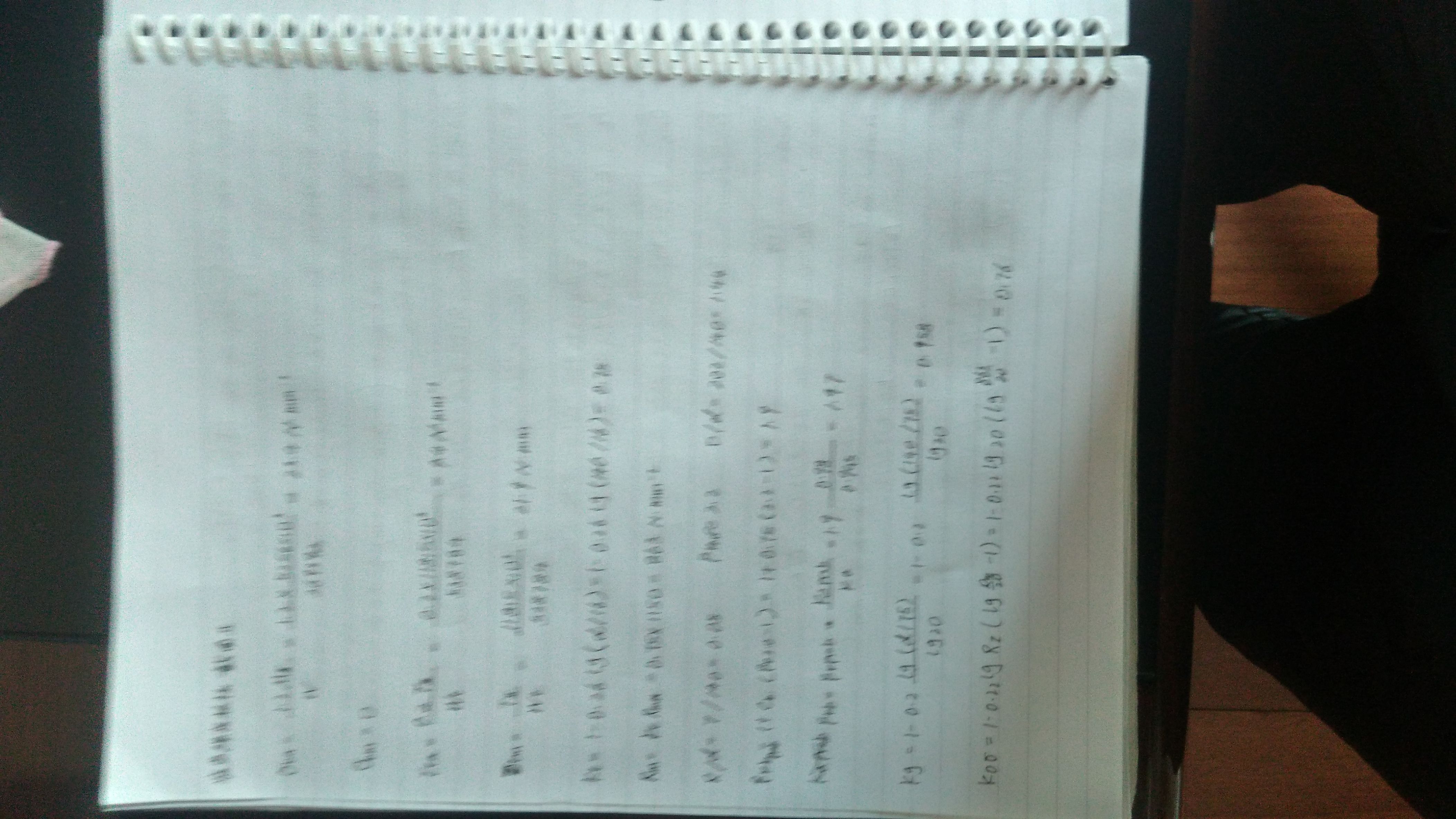

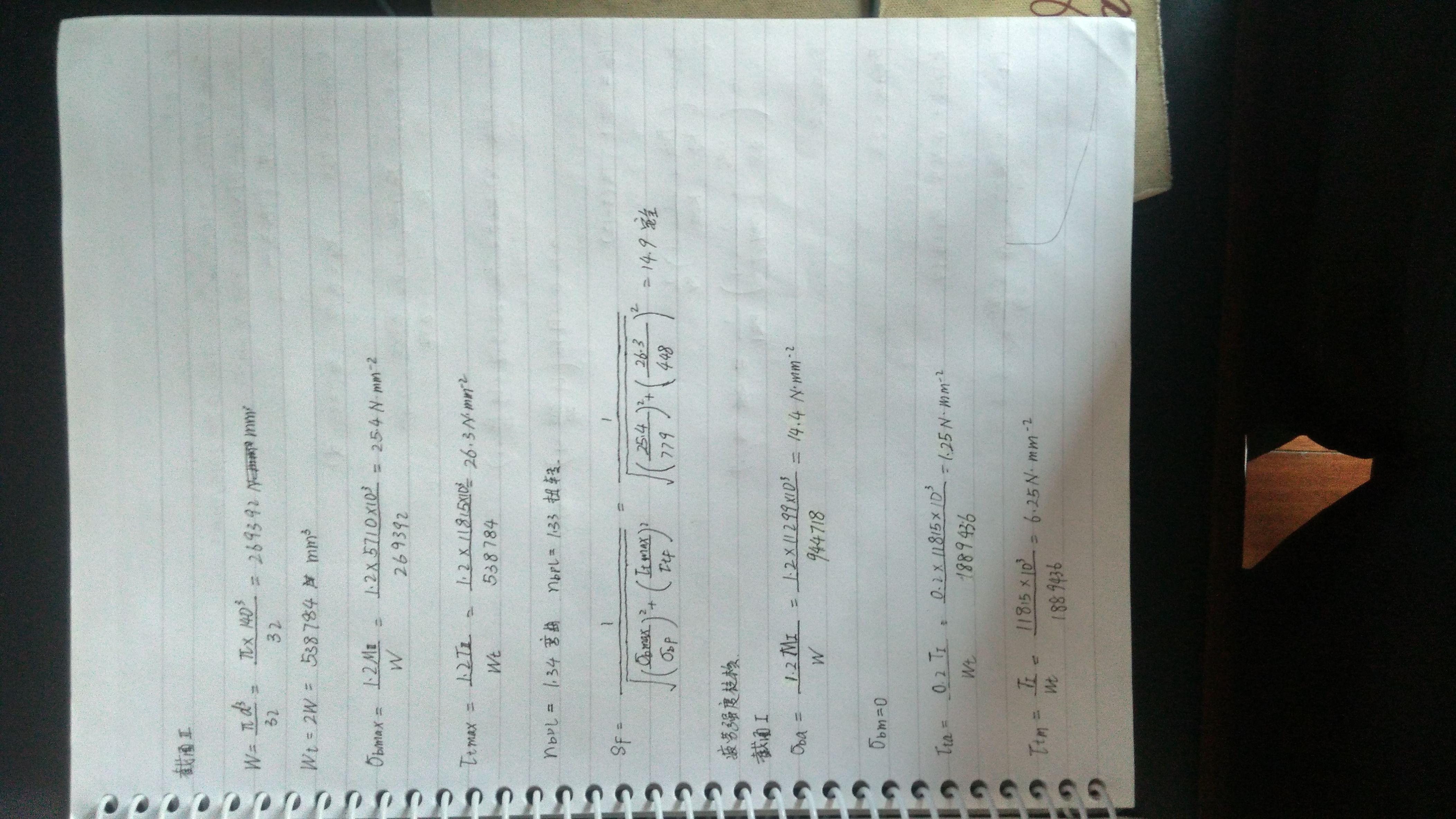

花了一天的时间,不知道是否正确啊。

发表于 2015-11-28 15:34:19 | 显示全部楼层
工整,一丝不苟,赞一个
发表于 2015-11-28 15:35:17 | 显示全部楼层
用数据说话,不错

 楼主| 发表于 2015-11-28 15:40:50 | 显示全部楼层
操作不熟练,好多图都重复了。
补充一下,所有的数据及参考公式全部来源于穆斯版的《机械设计》,这本书非常的好,如果掌握了应付一般的设计是没问题的。
