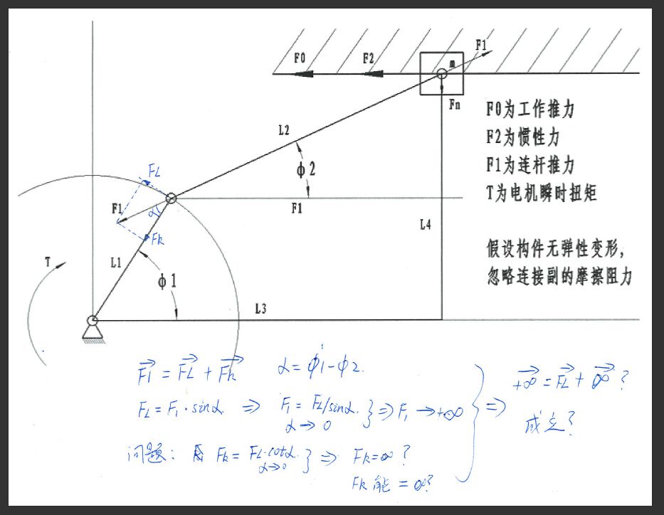

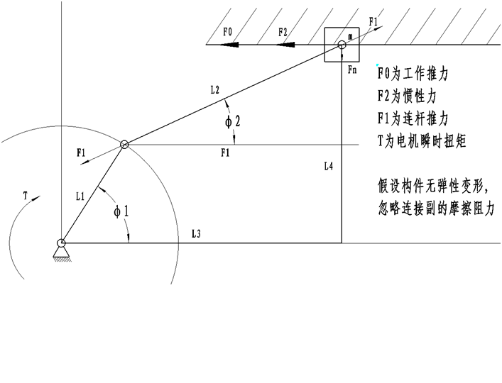

发表于 2015-11-27 17:18:02 | 显示全部楼层
唉,实在没话说你了。既然想被埋,那就埋了好了。至于你发这帖的原因,哈哈,不服就让老鹰查记录去,看我是先回的什么 。不想跟你矫情。也不重开一帖了,免得你更难看。
下面两张图都是你自己的吧。
俺借用下,直接图上给你写明好了
你不是喜欢矢量计算吗?那从你。
俺数学不好,非常想知道,一个有方向的无穷大向量添加一个同向无穷向量如何等于一个常数向量的?
俺说你主动力被动力不分。一再提醒你,曲柄惯性力呢?你个Fk弄到无穷大,意思曲柄惯性力为无穷大?然后曲柄向心力也为无穷大?然后曲柄还能继续匀速圆周运动?
这就是你自己写的东西。你若真的拳头够硬,那就来埋。
俺还直话告诉你,俺看你的东西第一看的是走什么理论,不看你具体算啥。理论上就是稀里哗啦,那后面根本不用看。你向量复变写得对错与否,算的无非三个值,位移,速度,加速度。最终你要回到力分解上。然后就自大的人为FL/0应该是无穷大。
随便你了。

发表于 2015-11-27 17:22:33 | 显示全部楼层
俺也可以告诉你,这个机构可以倍力的原因不是什么FL/0,强调几次考虑飞轮惯量。你要就这理解程度也就算了。没什么可再聊了。
