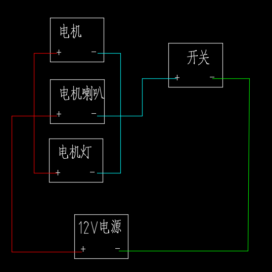

各位看下这个简单的电路,是串联好还是并联好,我目前是并联(如图)。有人跟我说要串联比较好,好像是电机启动时电流很大还是怎么,说电机是比较特殊的。特来求教。

发表于 2015-11-17 15:51:36 | 显示全部楼层
电机喇叭和电机灯功率很小吧,建议你并联;因为三者电流不一样
发表于 2015-11-17 15:57:20 | 显示全部楼层
用电器额定电压要电源电压对的上。才有额定功率。串联不对的。
发表于 2015-11-17 16:22:18 | 显示全部楼层
投入生产没有,直流电机启动电流很大,同常要加 启动电阻限流;启动后 启动电阻断开

发表于 2015-11-17 16:46:15 | 显示全部楼层
功率小的直流电机,允许直接启动9 H9 ?% {/ g# N

 楼主| 发表于 2015-11-18 17:52:25 | 显示全部楼层
hc2003 发表于 2015-11-17 16:46
, x7 s5 \. q* ~# H+ N6 E* G/ b  F功率小的直流电机,允许直接启动
2 o& K3 z  m& r0 l7 |* `  o汽车上的    车门玻璃电机     12V     可以直接接电源而不加电阻吧
应该是可以的,我不是电气科班的,也是机械的啊,呵呵。  发表于 2015-11-18 19:51
发表于 2015-11-19 22:59:14 | 显示全部楼层
应该是并联,看看三者额定电压,也许灯和喇叭额定电压低。需要串联电阻才能工作,不然可能会烧坏
