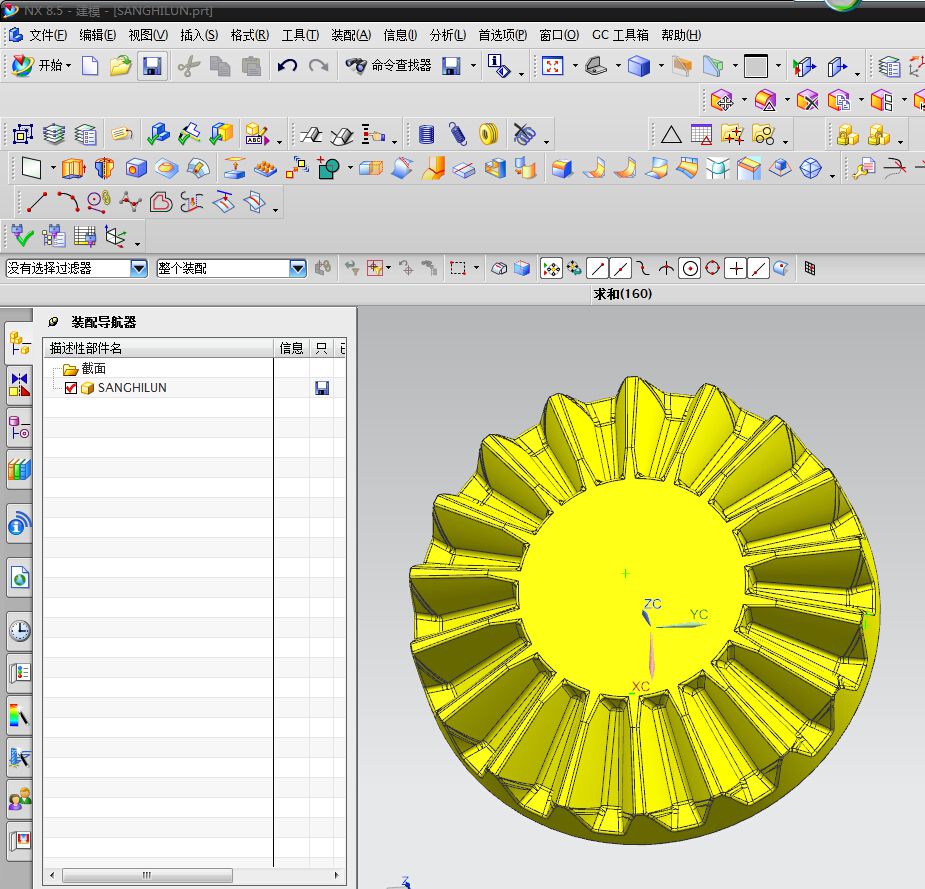

发表于 2015-11-10 21:17:40 | 显示全部楼层
jxsjgcsjy 发表于 2015-11-10 21:13
! F- z3 z0 F/ d$ \3 S效率不是很低?
4 b! ?& n$ e3 W7 i! Z 12.jpg 9.jpg 7.jpg ) f) e* U( T, F1 z- T9 ]4 x1 D

发表于 2015-11-10 21:21:42 | 显示全部楼层
杨善梅 发表于 2015-11-10 21:14
5 J9 @6 Y7 E+ `$ b5 u  f5 |3 M( o; r8 e我正常是不用外挂的,只有UG做的齿轮才会用表达式。
2 K- }3 Z4 G* e4 N# F& O; `现在的UG版本也有直接生成齿轮的指令
: }) l: z' T" {# A7 y/ t- N* f% M! J$ R
发表于 2015-11-10 21:22:56 | 显示全部楼层
jxsjgcsjy 发表于 2015-11-10 21:21
" P  m9 y% ^9 Z. J+ i+ }# u现在的UG版本也有直接生成齿轮的指令
- i) Y5 {) C9 I; z6 l# I
那个模块生成的齿轮只能看,不能用来做模具或是精确做齿轮造型。
7 s; j' B. l* l& I+ l! a+ S
发表于 2015-11-10 21:32:48 | 显示全部楼层
杨善梅 发表于 2015-11-10 21:22 8 E- N& p) Q7 d
: \& \: |) [4 v4 [, A! ?5 \1 ~软件生成的齿轮精度低是什么原因呢?杨老师好专业啊
发表于 2015-11-10 21:43:17 | 显示全部楼层
jxsjgcsjy 发表于 2015-11-10 21:32
2 \2 F: Q& n  _. r软件生成的齿轮精度低是什么原因呢?杨老师好专业啊
6 b) k' z) h. c0 K9 w: f那个UG自带的模块生成的齿轮,齿形不对,我之前曾试过多次,我前年的大年三十晚上,跟我的一个做精锻伞齿轮模具的朋友聊了一个通宵。
) }# {( P' l9 M: |5 {
发表于 2015-11-10 21:45:50 | 显示全部楼层
杨善梅 发表于 2015-11-10 21:43
9 V( u8 q# V/ V2 _8 }那个UG自带的模块生成的齿轮,齿形不对,我之前曾试过多次,我前年的大年三十晚上,跟我的一个做精锻伞 ...
! u, m; a* K" ?) A0 @0 V
是渐开线齿廓不对吗?锻造出来的齿轮还有余量加工,稍微有点偏差影响不大吧( s# E: |0 U' a; d; ~+ e
发表于 2015-11-10 21:48:28 | 显示全部楼层
jxsjgcsjy 发表于 2015-11-10 21:45 & [: f9 I5 V2 e
3 S( G5 T$ x) r% l2 b
就是渐开线齿形不对,人家做出来的伞齿轮是不加工的,一次成形。2 a% a; B5 g, d; J$ E: R
