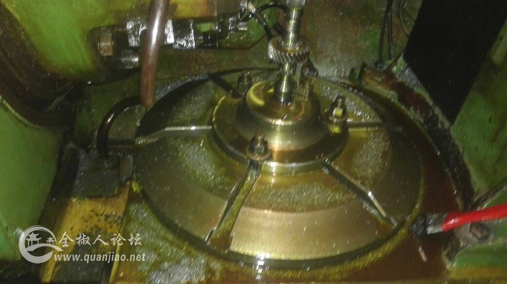

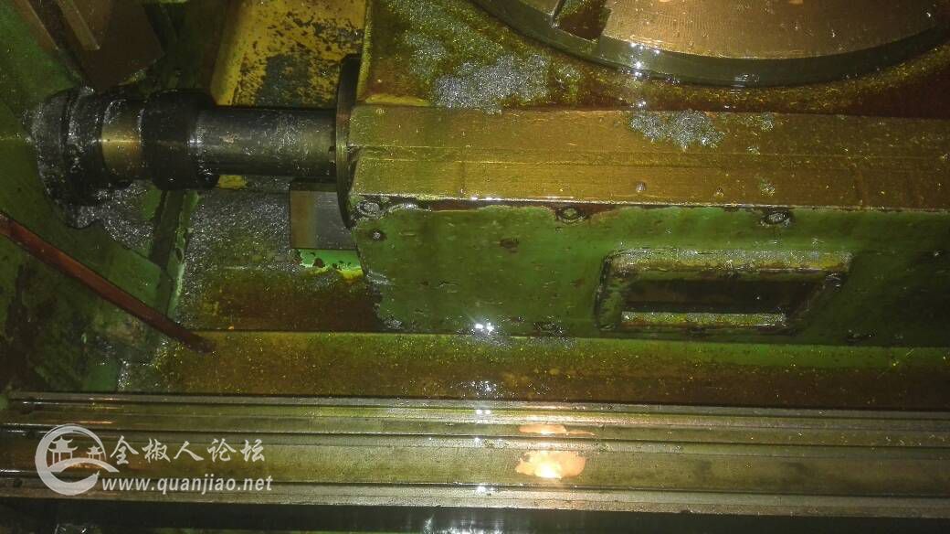

 楼主| 发表于 2015-11-11 00:02:41 | 显示全部楼层
发表于 2015-11-11 08:10:50 | 显示全部楼层
哈哈,不知道怎么说才好。这个设备保养之类,都是公司最基本的要求。最简单的5S嘛。
