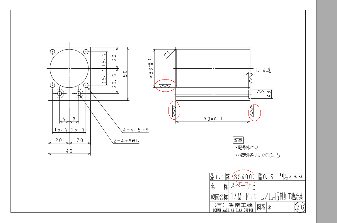

         就是那个技术要求,还有材料,图面上的三角形不懂意思。(第一次看日本图纸)
. @( a9 s9 Q8 X1 h' C9 B! e9 i            PS:jis的投影方向跟GB是反的吗?顺便问一下IOS的投影跟GB是一样的吗?

三角星代表粗糙度,具体对应国标可以去查,SS400对应国标Q235.

三个倒三角基本是6.3s对应Ra1.6。

右视图是阶梯剖吧?为嘛直接这样表示
发表于 2015-11-10 11:58:18 | 显示全部楼层
三角符号代表表面粗糙度的意思,材料SS400相当于国内牌号Q235,本图采用第三视角投影方式制图,与国标中采用的第一视角投影方式正好相反。出现在右边那个视图其实是右视图,从主视图从右边向左边看过去得到的投影。第一视角投影方式为视线——物体——投影面,所以我们从左边往右边看主视图,得到右边的左视图;而第三视角投影方式为视线——投影面——物体,所以从右边向左边看主视图,得到右边的右视图。

技术要求0 s! n' w1 [$ J9 r
1.记号(不确定). ?6 H; M% F, |! \' U
2.除指定的倒角外,其余C0.5
