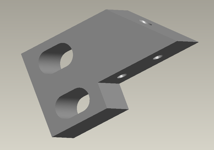

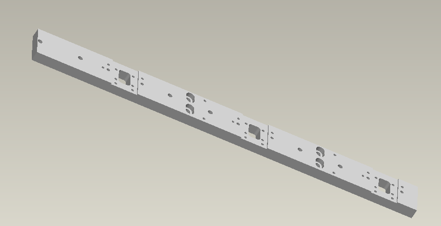

 楼主| 发表于 2015-11-5 09:30:04 | 显示全部楼层
wangqing1 发表于 2015-11-5 08:39 : ^2 u# A9 m4 K  ^% [0 H
干航空零件?民机?
/ Q0 ^: Q7 s& y. w! e( p- ?; R
非标设备的转接板; {3 v4 w* j- p
