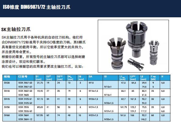

各位大侠,有没有谁知道数控铣床的刀柄为什么一卡就卡上,取的时候又很轻松,能不能详细谈一下其结构原理,谢谢!!!: h) `0 g6 o1 b$ P( ^0 r- p

就是这个拉爪,最近刚刚用到了这个原理。做了一副弹簧夹头在仪表车上用+ a1 X! V1 v* \  k' \# z4 y) G
