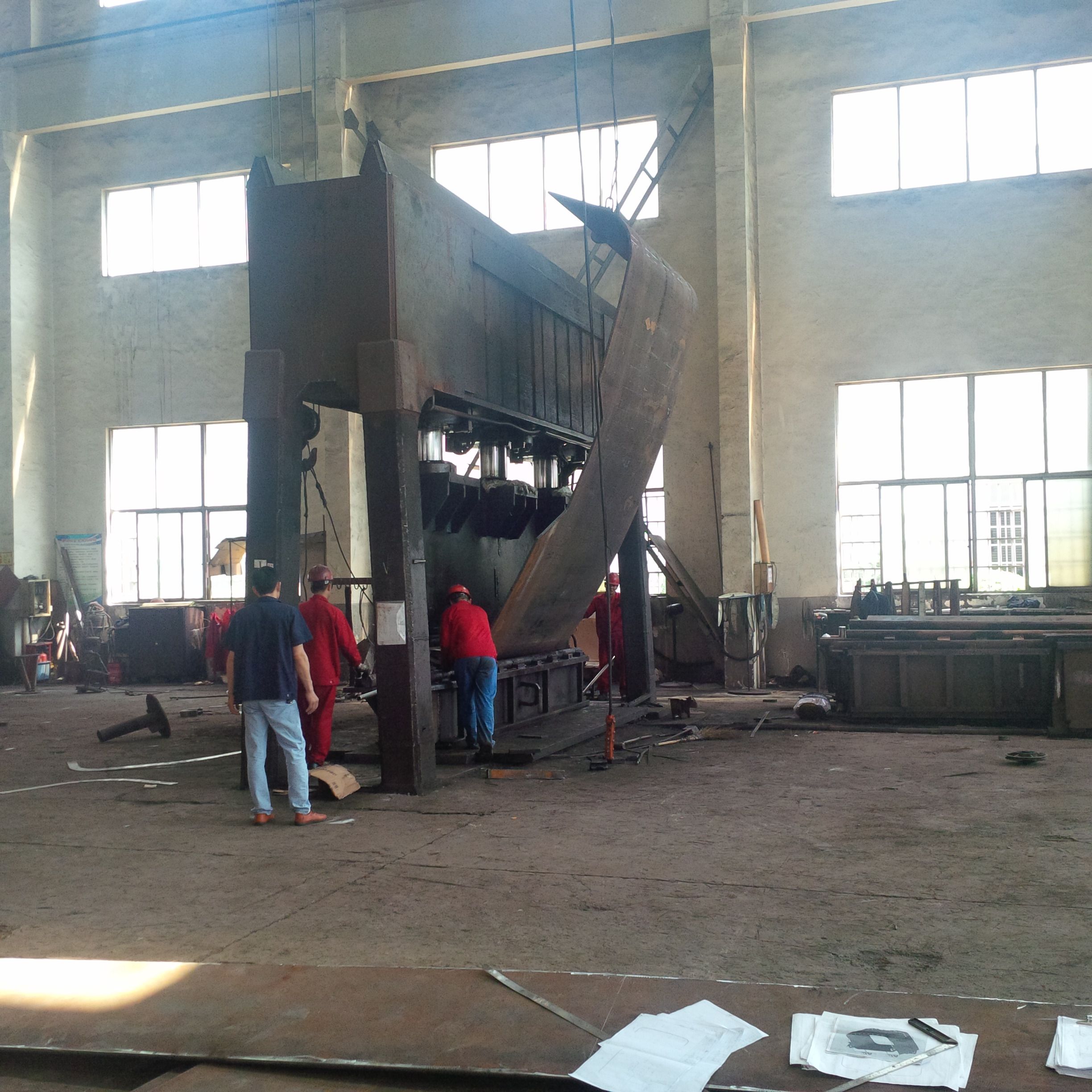

离开师父自己工作也快1年了。这是这一年中做过的最大的家伙。从前期图纸整理到算料;项目总的成本计算;放样出数控下料程序图;钢板,焊丝的选择以及购买;钢板折弯外协加工联系;生产过程中焊接工艺以及图纸指导(不同厚度高强度板焊接预热温度等);焊后外协退火温度曲线要求;机加工中修正焊接过程中变形并记录等。
0 @! v# |. k8 p1 n
$ O  Y& M+ B* U总的感觉做的事挺多,但感觉自己就像跑衔接跑堂的似的,忙的时候一口水都喝不到闲下来就感觉心里挺空的!原来师父在这可以聊聊,现在只能电话联系联系。平时也有看书的,但有的时候就有前面说的这种感觉。想问问有没有大侠曾经和我这相似的经历和感受?以及给我以后的发展方向指点下。谢谢!

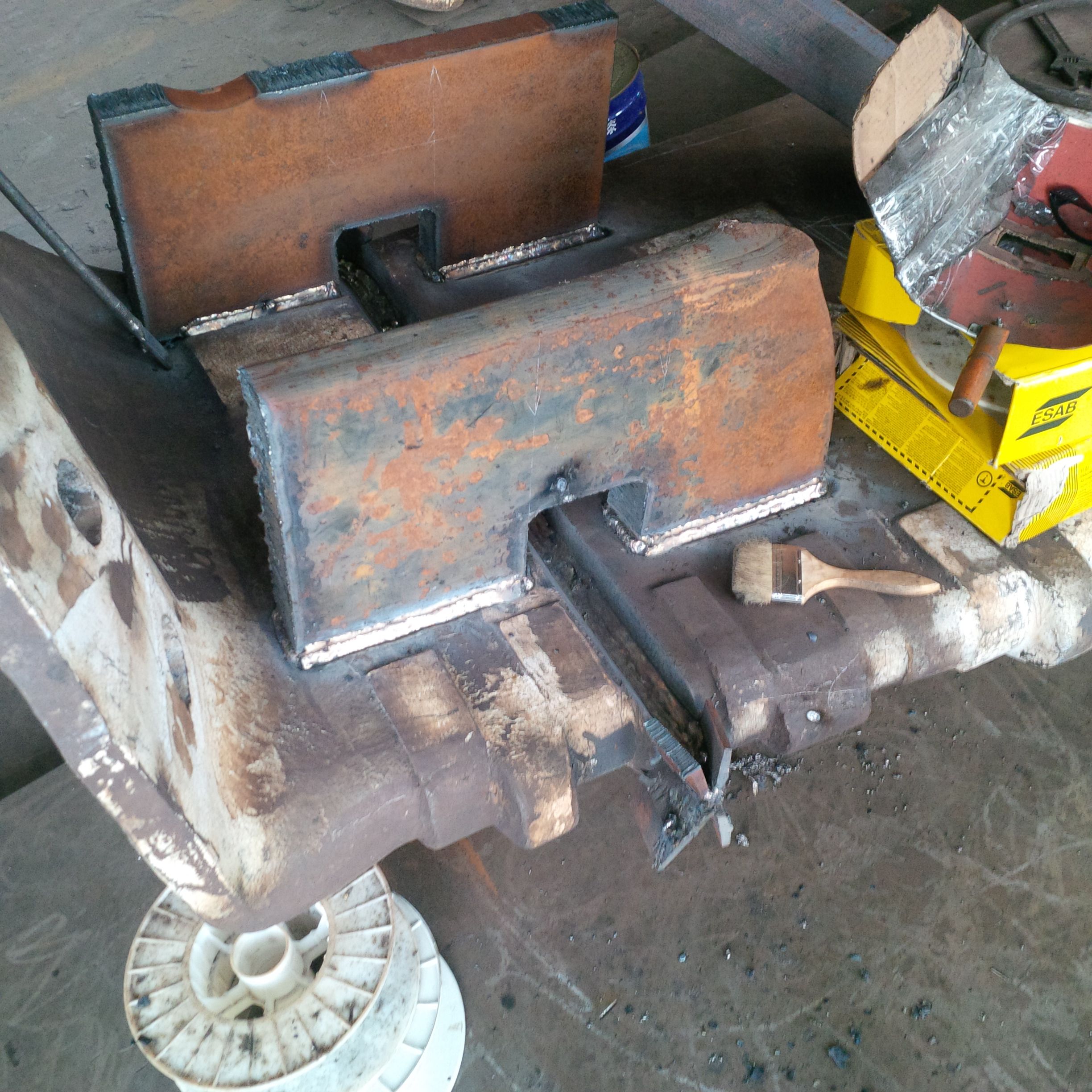

@lanyuedao 焊接技术有看的 比如说有次焊接40Cr锻件和Q690E钢板焊接完过段时间出现裂纹,问工人焊接过程知道预热温度不够,后放炉子中加热在焊接就没有这情况。后来翻书上有介绍冷裂纹中的一种  发表于 2015-10-19 14:54
看你工作挺偏焊接的啊,就看焊接技术就好了啊  发表于 2015-10-19 14:47

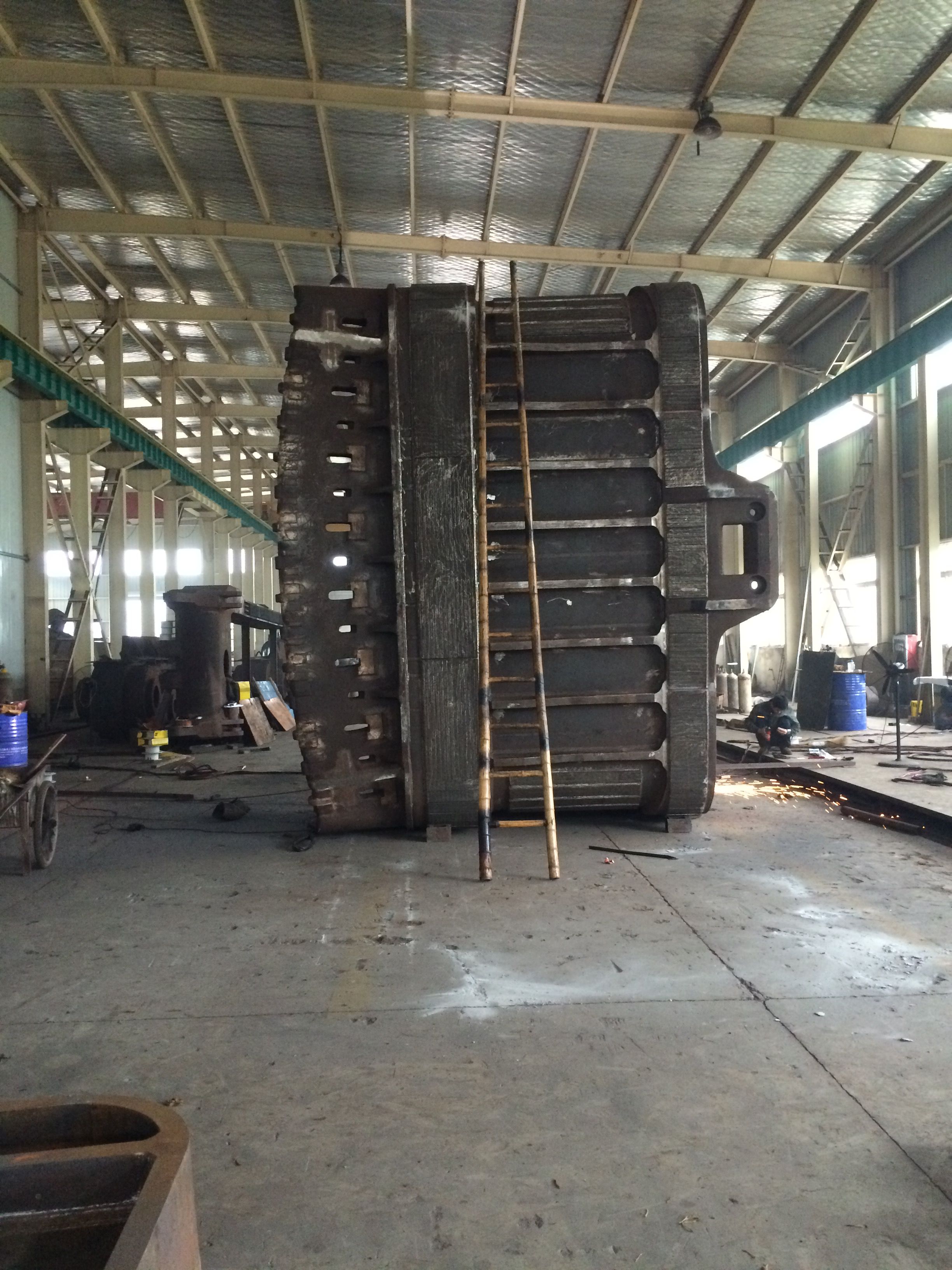

工作过10年了,从来没有做过这么大的家伙;看上去不是很复杂,给我的第一感觉是,如果产品设计失败,发生事故会怎么样。。。。;会造成多大的损失,我想会不会是我几年或几十年的工资??? 如果没有个10年工作经验在这个行业,真心不能说我有经验; - [, `. \" @# k' L, Y
1 e/ {( J, U- p' J- Z* Q做这样的大家伙,ANSYS 还是很有必要好好学习一下的。
还没看出来是啥家伙  发表于 2015-10-20 09:35
产品用了好多年了都是大国企转化国外的图纸。***上台卖的比原来要便宜一半。之前也有想学ANSYS后来发现得先学好力学再后来发现得先学数学,最后又在看上学时候高数  发表于 2015-10-19 14:59

兄弟是在深圳福永吗?上次在附近工厂,有见过一个大家伙,远看似第一张照片中的玩意。
在安徽这边 厂址选的不好 整个工业园做汽车配件的 所以好多东西外协江苏那边  发表于 2015-10-19 15:01

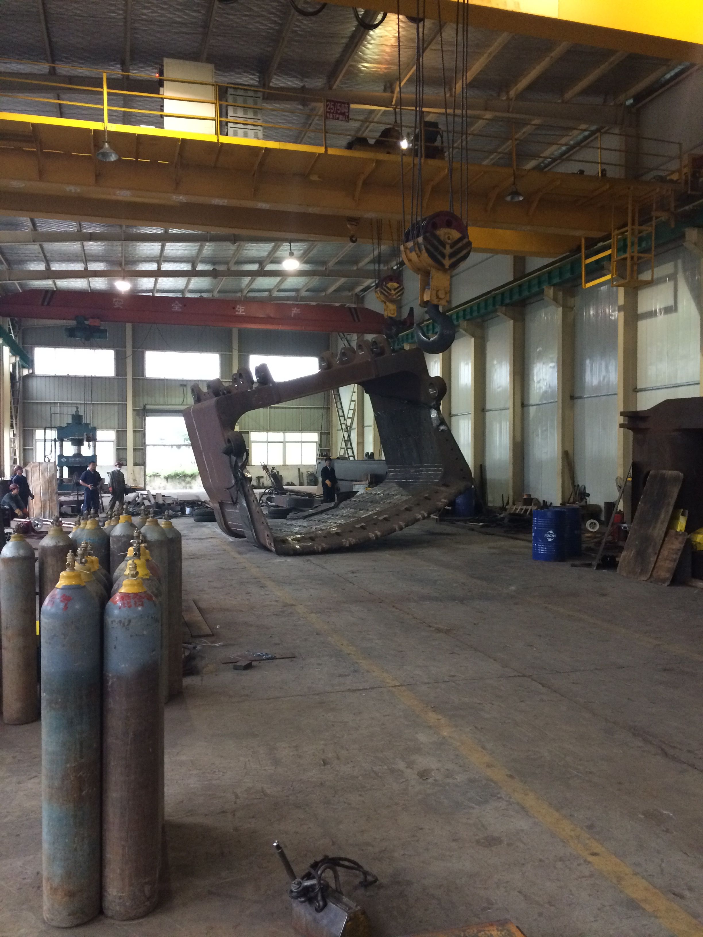

电铲的斗子,看上去还不错,假如寿命行了,在这个经济周期里你能熬过去了,国内玩这些的,俩毛病,一个是没有利润,因为有一部分材料要进口,焊丝也是进口的,& y! g' B9 P! P- f
$ h1 d, h6 m" q! _# u/ A% s
再一部分厂子,是凑合玩,寿命很差,就只能玩一次,

这个应该是给JOY干外协的,可能是用于鞍钢铁矿的。  发表于 2015-10-19 15:16
