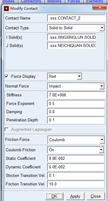

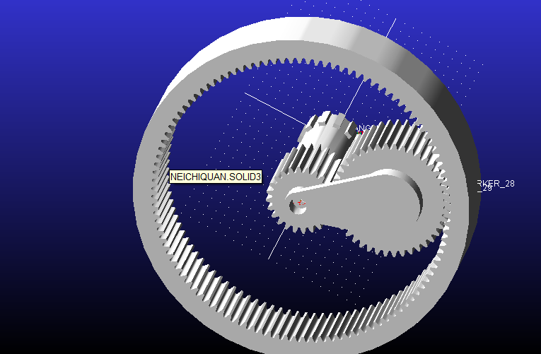

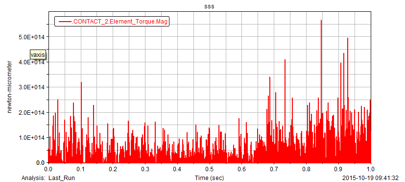

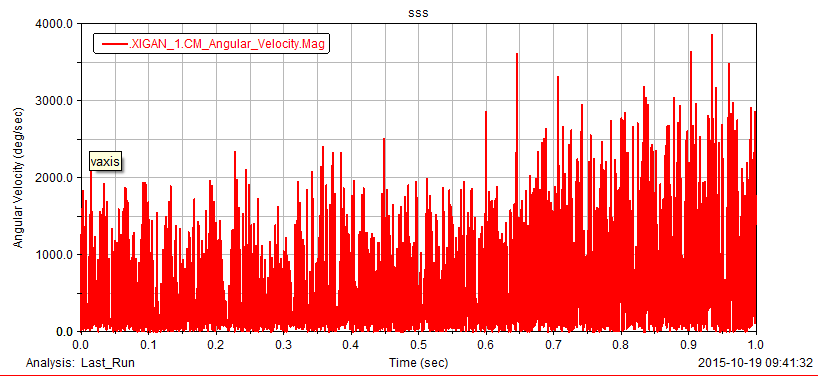

          行星轮系分析,内齿圈固定,太阳轮输入转速570.8d/s,行星架添加理论负载扭矩9.16E8N.mm,想得到太阳轮上面的实际负载扭矩以及啮合力。理想的负载扭矩、啮合力曲线应该是有波峰、波谷,但是我得到的曲线完全不对,连行星架的转速都波动很大,请教这是什么原因?研究好几天了,崩溃5 h8 [& G7 r) w9 \8 }1 y% e

发表于 2015-10-19 11:18:32 | 显示全部楼层
把仿真的时间加长试试,如30s。1 \+ K' t/ U& J) s" X% ?
另,可以把几个齿轮的齿数提供一下,我算算看。

行星轮Z=42, 太阳轮Z=24,内齿圈Z=108,模数M=14

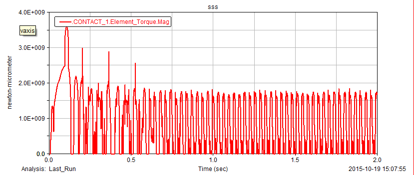

我调了下contact参数,稍微好了一点,但还是不很理想。 QQ截图20151019150903.png % @8 x. I  b7 r/ R$ ~
