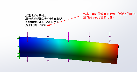

一块板,当我在分析时,选择静态分析,选择材料合金钢,夹具里选择下面的面固定,上面加载荷 不管是多少载荷 哪怕是0.00001N/m^2都会变形, 由于公司软件加密不能上图,懂得大师应该能理解了,求大神指导,急死了

变形肯定会有的,只是大小的问题,动画只是示意图,你把变形量调出来,就能看到具体的变形量的大小了
发表于 2015-10-12 16:19:17 | 显示全部楼层
还有人因为这个急?不知道该怎么说,就像楼上说的:有力就有形变!只是有的时候变形量小,人眼看不出来而已。软件为了让你看清楚放大了比例。还有不明白为什么“求大神指导,急死了”,求大神指导什么啊,要不我也同求吧,找个承受力而不变形的材料!

 楼主| 发表于 2015-10-12 16:29:51 | 显示全部楼层
谢谢了 我按照网上的一样做,我的变形明显不对,直接把原来的通孔压死了,这是怎么回事呢

发表于 2015-10-12 16:58:10 | 显示全部楼层
手机拍照回家上传吧。
按我的理解,footleft社友实际已经解答了你的疑问。但貌似被你忽略了。
下图供参考吧。你可以把比例改为1,则所见即所得。
