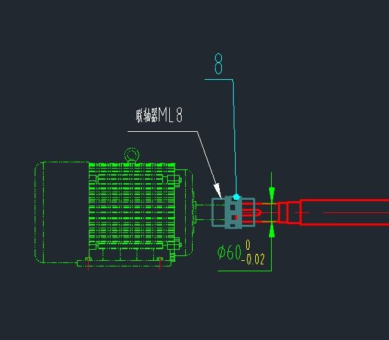

发表于 2024-1-30 08:46:17 | 显示全部楼层
