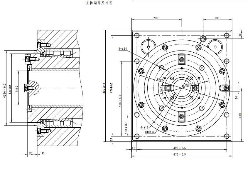

5 T5 [* W) `- _' d: b$ e- R     一台TK6916落地镗铣床 ,滑枕、主轴端面尺寸见下图。' b3 e7 B, w0 p9 }  o# y- g
     一般是 镗轴(直径160主轴)锥孔安装JT50的刀柄的刀具进行加工,钻镗孔、铣面等加工;# L4 M# i0 y" t- H$ ]
     由于该设备面加工的工作量大,大部分时间都是安装 JT50锥柄+直径160,75度的面铣刀铣平面,由于锥孔长期铣削力,导致锥孔口部变形,刀柄与锥孔接触不好。锥孔磨损到一定程度后,就对主轴锥孔进行修磨,而修磨后锥孔表面的硬化层被磨掉,用不了多久,锥孔又会磨损变形。$ S: U  v  q' X) R
     这种镗铣设备,如果作为铣床来用,是否有专用的铣刀(不使用锥孔,而直接将刀盘安装到主轴端面),只有在钻镗孔时才利用锥孔安装刀具?5 ]$ A6 G4 T3 j" m  d
      谁有这方面的使用经验,请赐教!
5 f& i0 m0 P& N* L: d4 }/ L      是否有标准的刀具可购买,目前手头刀具资料刀盘都是利用锥孔安装的。( z% I8 p; Y7 j' w
    (如果刀盘直接安装在主轴端面,是不是刀盘直径要大于主轴直径?)* e+ z. v. b- r% u

发表于 2015-10-12 20:21:14 | 显示全部楼层
如果是JT柄一般是渗碳工艺,硬度50到55! S/ U0 p4 K  S+ c- N% l1 P
可以订做铣刀柄,要求其整体淬火,刀柄硬度降到40到48/ S6 {2 }& V$ o/ T" e1 ^
这样可尽量磨损刀柄

 楼主| 发表于 2015-10-13 09:57:25 | 显示全部楼层
白纸一张 发表于 2015-10-12 20:21
6 j- \/ K' R! E" p/ n' [如果是JT柄一般是渗碳工艺,硬度50到55
3 P  \* A0 b( B4 e0 i/ [可以订做铣刀柄,要求其整体淬火,刀柄硬度降到40到487 S1 j6 y; q/ b0 V- h
这样可尽量 ...
5 A. t/ u; e/ @. M谢谢您的建议!, y, ~; E: @& m  D& q1 f
现在主轴锥孔孔已经修磨过多次了,而且修磨的周期越来越短。2 m8 h( S% I, t; @/ d
长期使用锥孔进行铣削加工,对锥孔有损伤。% t+ z- H% f2 h% a% v! v# i, A
现在想主轴端面固定的铣刀盘。/ v+ v# ^( j4 d' ~, o' [

发表于 2015-10-13 10:22:53 | 显示全部楼层
可以做个法兰转接柄
 楼主| 发表于 2015-10-13 14:12:40 | 显示全部楼层
有在主轴铣端面安装的铣刀盘吗?
发表于 2015-10-13 14:47:43 | 显示全部楼层
如果上图是主轴图的话,没有
 楼主| 发表于 2015-10-14 15:57:41 | 显示全部楼层
白纸一张 发表于 2015-10-13 14:47
. u) n9 O. r. l" V+ ^如果上图是主轴图的话,没有
, R% o* U6 B3 G
主轴端面固定铣刀盘,刀盘的结构有什么不同,刀盘定位使用主轴的外圆、还是用锥柄。
4 S0 V5 }$ |2 Z: ?+ L* g, E以前一直用刀柄结构,没有用过端面固定的。
% @& R9 u1 K! g& O2 _谢谢!

发表于 2015-10-14 16:17:02 | 显示全部楼层
面铣刀柄中间带撅子(公)  ?6 x5 ^3 R" d. E1 u8 O$ U
刀盘为母
: A# |# [& C5 i( H7 u装160刀盘刀柄撅子英制50.8,公制40
) c* y7 v7 D5 Z& T& i旁边螺钉锁紧
% O* @1 t2 R/ Z! P可以找个标准刀盘看一看
发表于 2015-10-14 20:01:14 | 显示全部楼层
之前一直在手机上看,字太小3 [- i: E; w+ T6 A
电脑上仔细看了一遍,现在整理一下
4 K3 b9 t6 s# B. O3 Y3 U% V; \4 z5 S不管刀盘多大,定位孔始终在刀盘这
! ^0 U+ f; d% @! \& C定位径越大,刀盘越大。
1 e; s7 `- n/ Q) T我见过最大的是400刀盘,安装径好像是250还是260我忘了! {8 T  g/ J8 I. p4 F+ r* y' S- e
安装在转接器上。刀盘就是个圆环,没有驱动键槽
5 O/ N5 W. r1 N; x9 u9 k咱这安装径320,还要带驱动键的标准刀具我没见过。: }% Z; A( m" Z% e6 L1 Y
可以询问欧美厂家(如瓦尔特)或株洲。还有翻看各厂家综合样本。- i7 X* u% O* h, O6 n% P) ~! o/ A
如没有可非标定制。1 D# i- n# D; U3 Q) q& w! v% G9 ?
但出于对主轴和刀盘的保护,还是希望加转接器。
