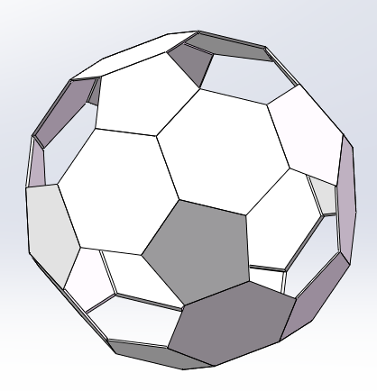

整个模型由两种零件装配而成,; a& c8 O& E% S9 g/ I% P  p
1、边长为60的正六边形薄板;
- k/ ~0 E+ D( `) R0 S/ g! A2、边长为60的正五边形薄板。
 楼主| 发表于 2015-10-9 16:08:49 | 显示全部楼层
制作方法详解:
3 z% [) Y8 l  g- \" a, r  p3 s( u第一步:
0 M3 b. m7 E" H6 v1 [1、制作边长为60、厚为2的正六边形薄板,各边倒角;+ R" B- K. Q  I# d, D% e& L
2、制作边长为60、厚为2的正五边形薄板,各边倒角。
 楼主| 发表于 2015-10-9 16:14:37 | 显示全部楼层
第二步:4 Q% i3 }2 k) R& h2 h( m& T' P
1、装配成小模块;. U/ ?4 f9 a/ |1 D
2、将小模块拼接成足球状;3 N9 I0 m5 O7 c
3、补齐所缺正六边形薄板。
 楼主| 发表于 2015-10-9 16:19:51 | 显示全部楼层
第三步:将C60小球装配成型
2 `1 G' q3 m' \* P1、装成4个球链,螺旋角度要对准;
  v6 i: q  g" Z2、插入刚才做的4球链,形成8球链,还是需要注意角度;0 X, ]: J5 H# s! a' ?5 x
3、扩充至16球链;
/ \1 p) |# a+ W6 g# u4、如法炮制,扩充至32球链,看看长度也差不多了,打完收工。
