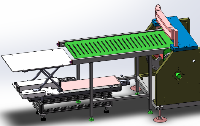

产品原料是板状的整卷橡胶,在切料机上切成一根根条形的橡胶条,橡胶材质比较软且有一定粘性,目前是工人手工将橡胶条一条条摆好一层用油纸隔开层叠排放,以备下一道工序使用。
请教看有什么好的方式可以实现自动排料,橡胶条产品规格很多(厚度3MM左右,宽度5~20MM,长度有100多、200多 还有300多、400多长的),切料机下料速度可以达到每分钟70条,如果采用机械手取料每条进行摆放,考虑这种方式效率比较低且产品不好控制。目前是有做了一套简易装置,切料机下料将一条条橡胶条切落在输送皮带上传送出来,在输送机前方有一套可以升降和前后移动的机构,让橡胶条从输送带上依次落在该机构上方的平板上。目前测试效果不太理想。
请教高手看如何可以让橡胶条稳定平整的落在平板上 或是有什么更好的解决方案

之前看到过一个做面包的机器,他摆盘的时候是输送线一边向前送料,自身快速向后退,输送的速度跟后退的速度一样,面团落下没什么形状改变,我觉得你也可以那样。

输送带加长,加段空调制冷段,出来应该就不粘了

支持下,还有就是我爱发明有一期是福建的五香卷加工(五香卷类似他那个橡胶条),摆盘时也是快速回撤皮带输送机构,来实现摆盘。

你不是要加油纸的嘛  直接放到油纸上面排好就是了

这个方法是不错,原理都是差不多,我目前做的是输送带下料位置固定,输送带下方的摆料平板移动来实现自动摆放,问题是产品是细长条状的比较软而且会粘,从一定高度差运动落下会容易跑位,因是细长条状时常不会是两端同时落地(这个切料机切下到输送带上也不会是绝对平直的),目前是有人工在橡胶上碰洒泡沫水就不会那么粘

还是有差别的,五香卷是纵向切断摆盘,橡胶条是横向切断,而且橡胶条很轻就10几克、20几克

在橡胶条上设置2个宽度10mm左右的胶带。把橡胶条粘到胶带上。再想办法把胶带上的橡胶条弄下来就可以了。胶带速度和输送线速度一样。胶带作为耗材使用。
