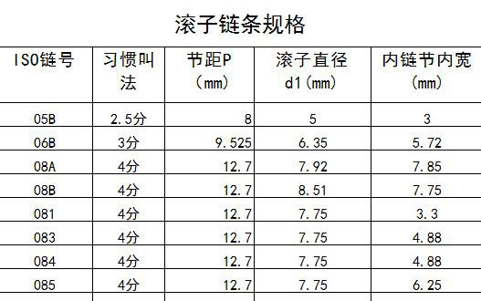

我一直以为08A、08B是4分链条的两种型号,可是今天发现网上有资料中还列出了081、083、084、085四个型号,查不到它们更多的资料,特地此请教:它们的特性怎样?与08A、08B用途上有何不同?
发表于 2015-10-5 21:22:50 | 显示全部楼层
081、083、084、085链条仅有单排型式,故标记中的排数可省略    也就是选双排链 在选节距就会闹笑话
