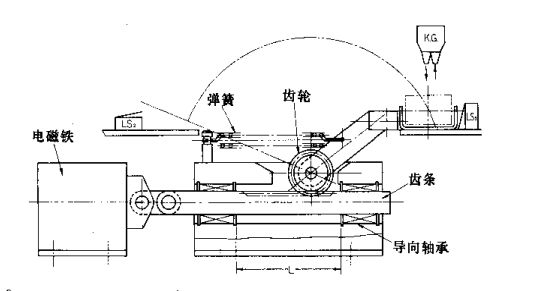

    小弟最近设计一个结构,是用齿轮带动圆齿条做上下运动的,关键问题是固定圆齿条用直线轴承,还是铜套好。一个属于干摩擦,一个属于滚动摩擦。
    齿条的直径15mm,行程200mm。上下速度小于400mm/s。
    请问是采用直线轴承还是铜套好呢?

发表于 2015-10-1 22:42:10 | 显示全部楼层
从过往使用经验来说,直线轴承间隙比无油衬套大,尤其是4个导柱间隔较大时候
不过用双衬套应该会好点,其他比较可以看图片,misumi目录上有
 楼主| 发表于 2015-10-1 22:47:30 | 显示全部楼层
我的结构是:两边光轴+直线轴承。中间用圆齿条+齿轮传动。
这种结构我也没看见人这样做过;

发表于 2015-10-2 13:53:46 | 显示全部楼层
楼主第一个图,用的电磁铁,我就问问,推拉电磁铁能 满足吗?
发表于 2015-10-2 16:07:13 | 显示全部楼层
用过4根圆齿条兼做导柱和提升。具体实况图片在很早贴出的机械设计实例“一台全自动真空成型机”中有。
如果齿条不进入导套,用直线轴承和导套无所谓,如楼主贴图所示。
但像楼主在文字说到的情况,则必须使用导套。
理由很简单,可以充分利用圆齿条的圆柱部分。用直线轴承做不到这点,只有完整圆柱面有用。

发表于 2015-10-2 21:33:52 | 显示全部楼层
你这个和汽车转向器类似,你去借鉴一下
发表于 2015-10-5 16:06:53 | 显示全部楼层
你这结构没有必要用直线轴承,我看你的结构的水平移动量也不是很大
