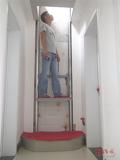

磨刀误不砍柴工,我先看看有没有和我有一样的想法呢?上百度搜,上youku搜,还真搜到了,贵阳牛人DIY电梯 一月出炉仅花了3000多元(图)https://www.baidu.com/s?wd=DIY电梯&rsv_spt=1&rsv_iqid=0xbedb5fb40000a7ab&issp=1&f=8&rsv_bp=0&rsv_idx=2&ie=utf-8&tn=baiduhome_pg&rsv_enter=1&rsv_sug3=3&rsv_sug1=2&rsv_sug2=0&inputT=2090&rsv_sug4=2090
看了图片,老婆孩子真漂亮(呵呵),但是上面的几根钢丝绳告诉我这不是我想要的,他装在店里还行,装在家里,那太老土了。
http://www.jzrb.com/news/bendi/201408/588921.shtml
这个看上去比前面的一个有点家用的味道了,但是怎么只有导向系统,没有驱动系统?液压要有顶杆,螺杆也看不到,看来多半还是曳引的,驱动方式不是我想要的,但是这种无轿厢的结构还是很值得借鉴的,况且ceris的家用电梯也大多是无轿厢的,但是他这个连井道都没有了,太危险了,适合专业人士使用了。
