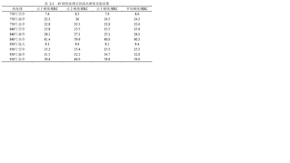

发表于 2015-9-25 22:36:17 | 显示全部楼层
*淬火温度:840℃水淬
回火温度:150℃回火,硬度约为57HRC;200℃回火,硬度约为55HRC;250℃回火,硬度约为53HRC;300℃回火,硬度约为48HRC;350℃回火,硬度约为45HRC;400℃回火,硬度约为43HRC;500  ℃ 回火,硬度约为33HRC;600℃回火,硬度约为20HRC
也就说,硬度来说
低温回火>中温回火>高温回火(调质)
Cr12和65Mn没怎么用过
*精车的加工精度可达IT8~IT6级,表面粗糙度Ra可达1.6~0.8μm
*去应力主要靠时效、热时效、亚震动,震动时效
*轴承外圈间隙,内圈过盈
轴承配合具体看工况,配合性质不同,可参考相关轴承样本  发表于 2015-9-26 08:14
