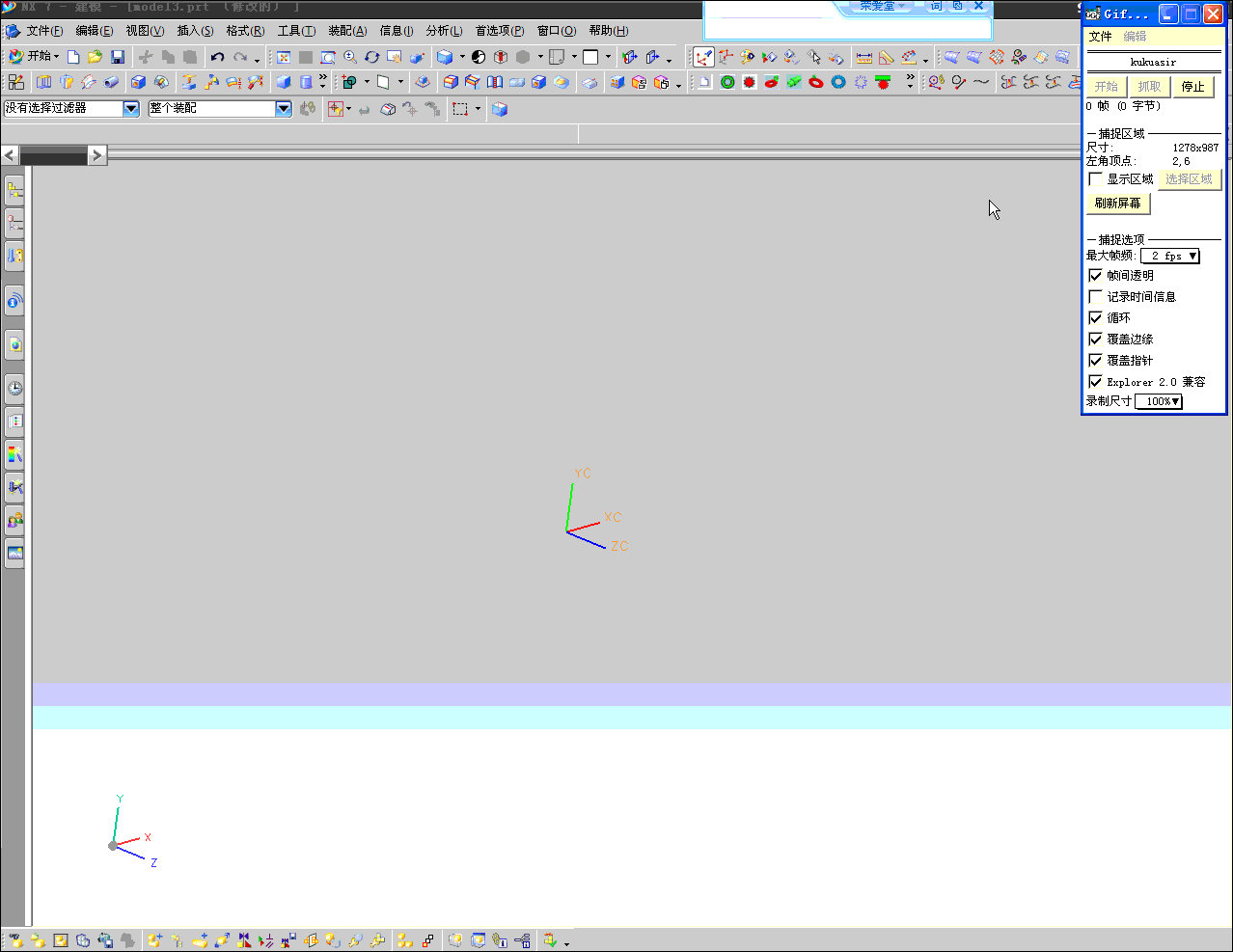

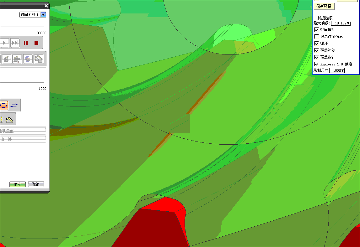

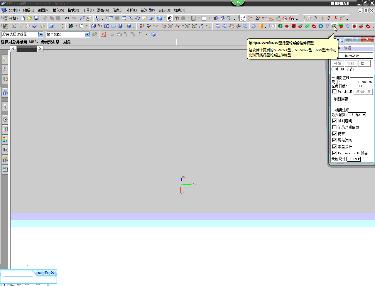

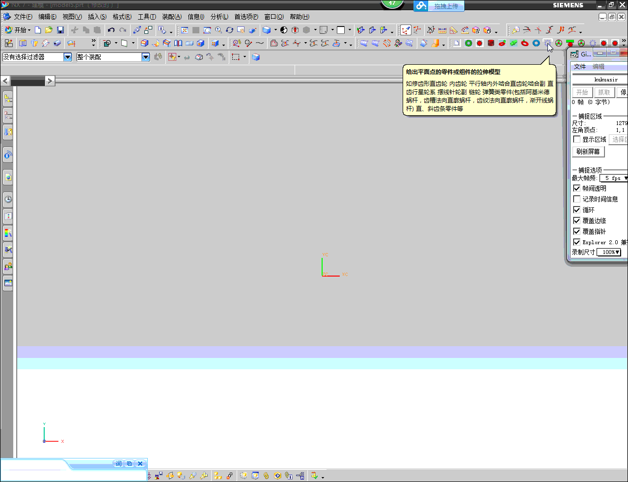

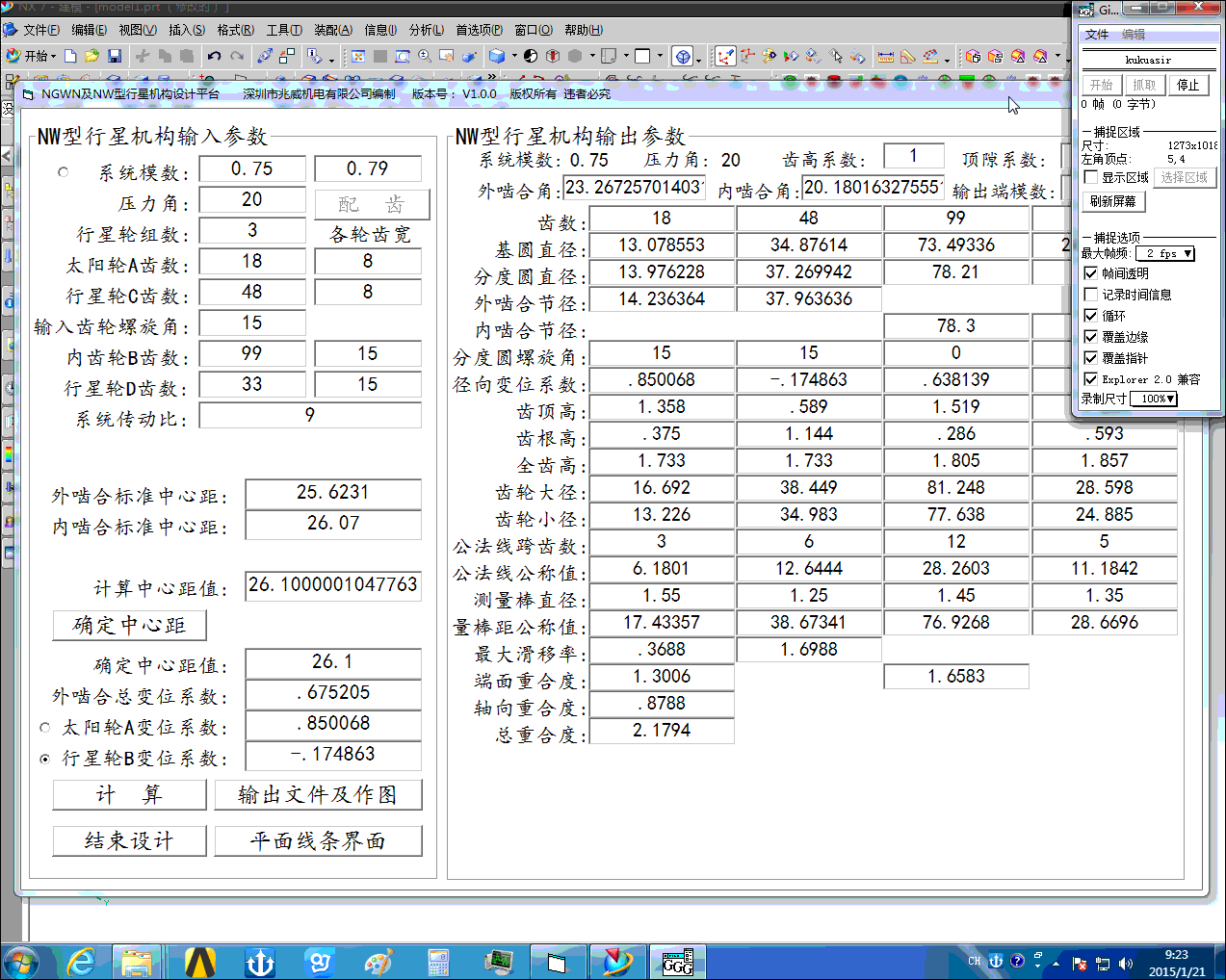

齿轮类传动组件的设计与自动化精确建模
本人对设计齿轮类传动副结构进行深入探索,编成了各种类型齿轮传动构件副的设计平台,对齿轮类产品大部分种类可进行优化快速设计,出二维及三维精密模型,在UG软件中自动建模,免除了齿轮设计中的困难,放低了入门门槛。
补充内容 (2015-9-18 14:22):
各使用软件经为自己编写,实体模型经有限元分析符合啮合规律,在同样类似模型的分析中应力较小,承载能力较大,符合优化设计原则.
其中弧齿锥齿轮的啮合时瞬时啮合位置可视化为首创.在啮合j时瞬时啮合迹线通过啮合面.

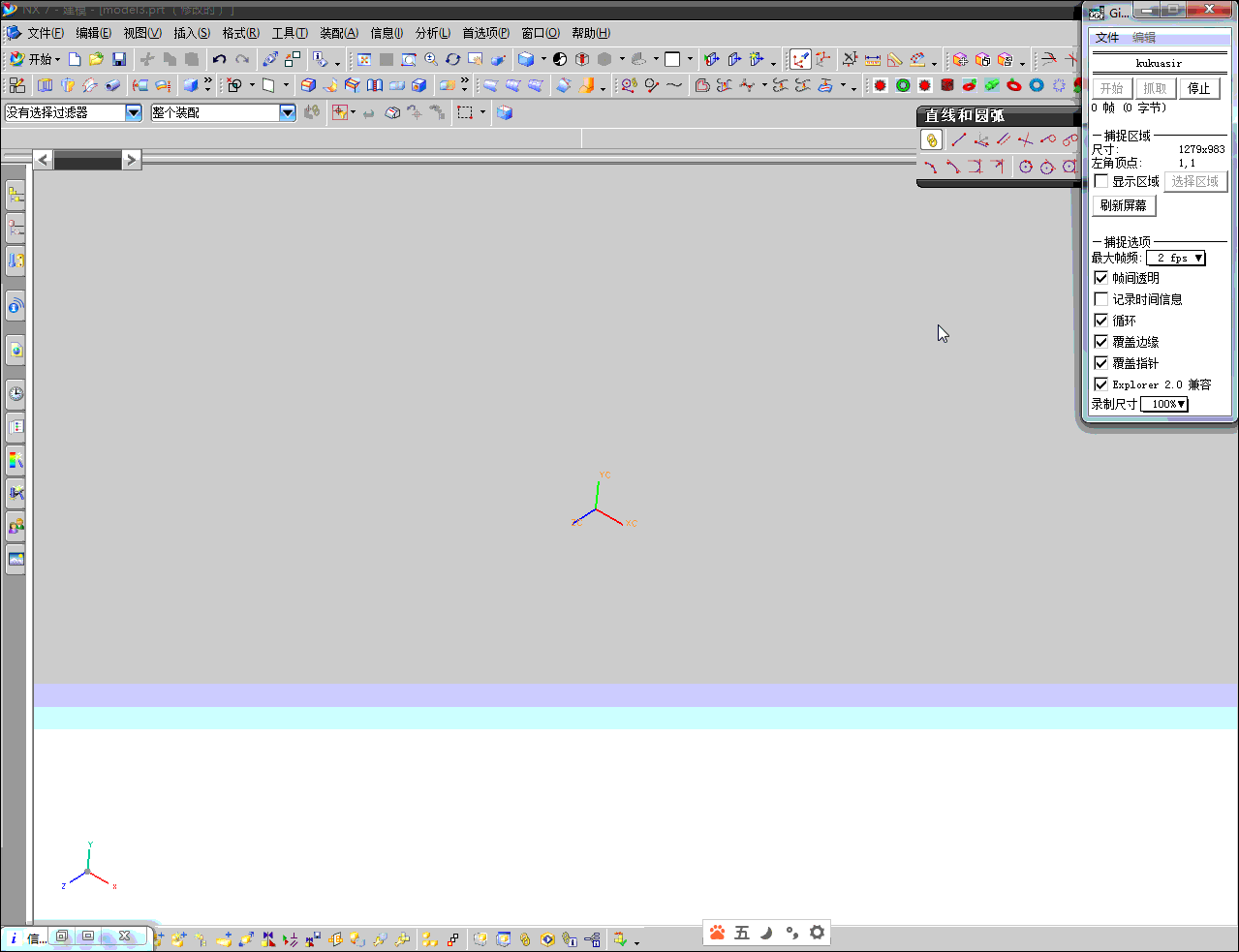

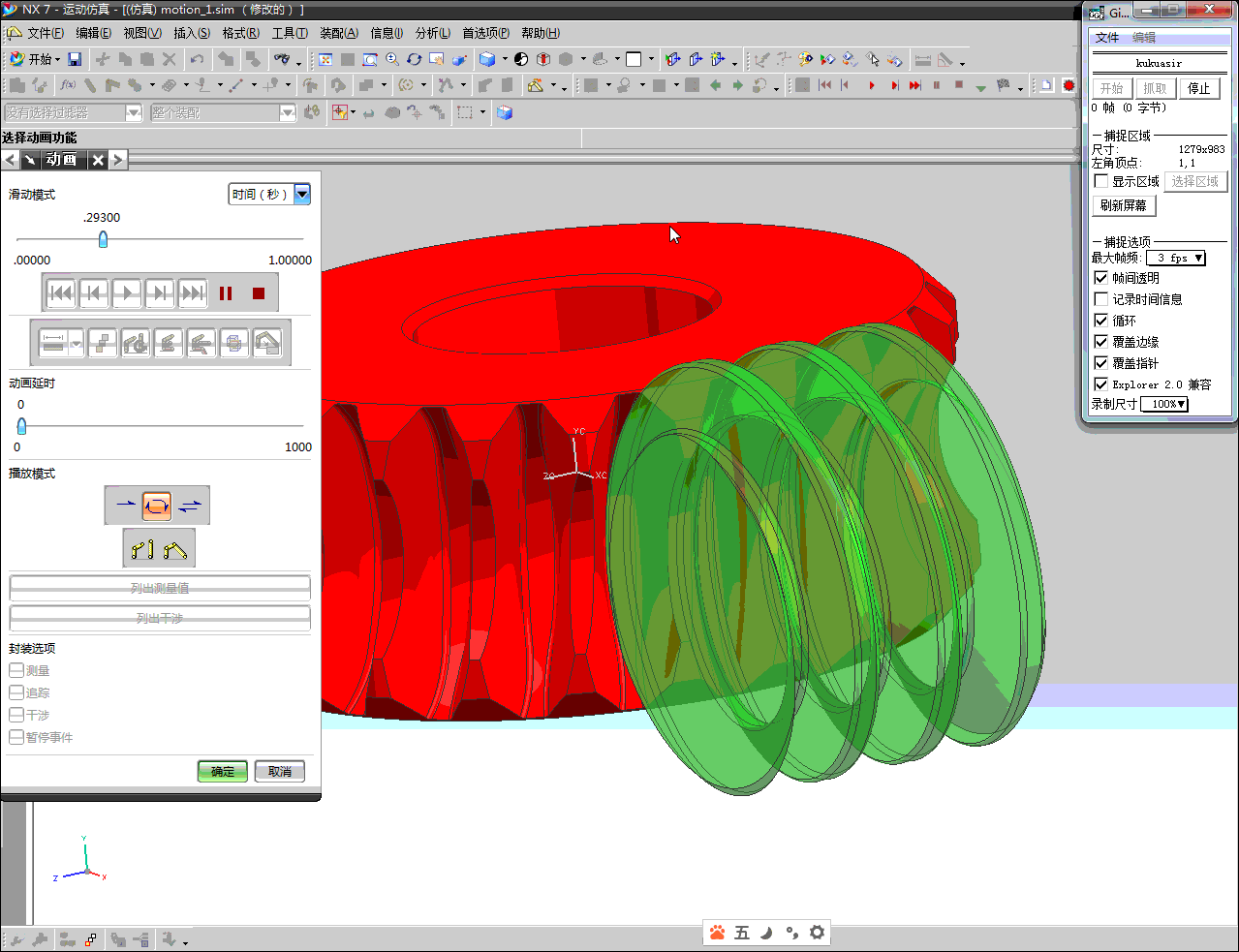

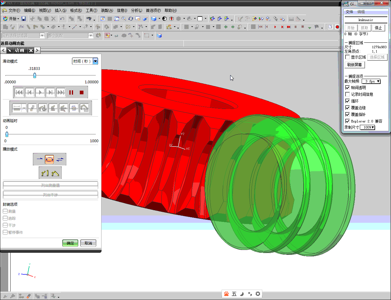

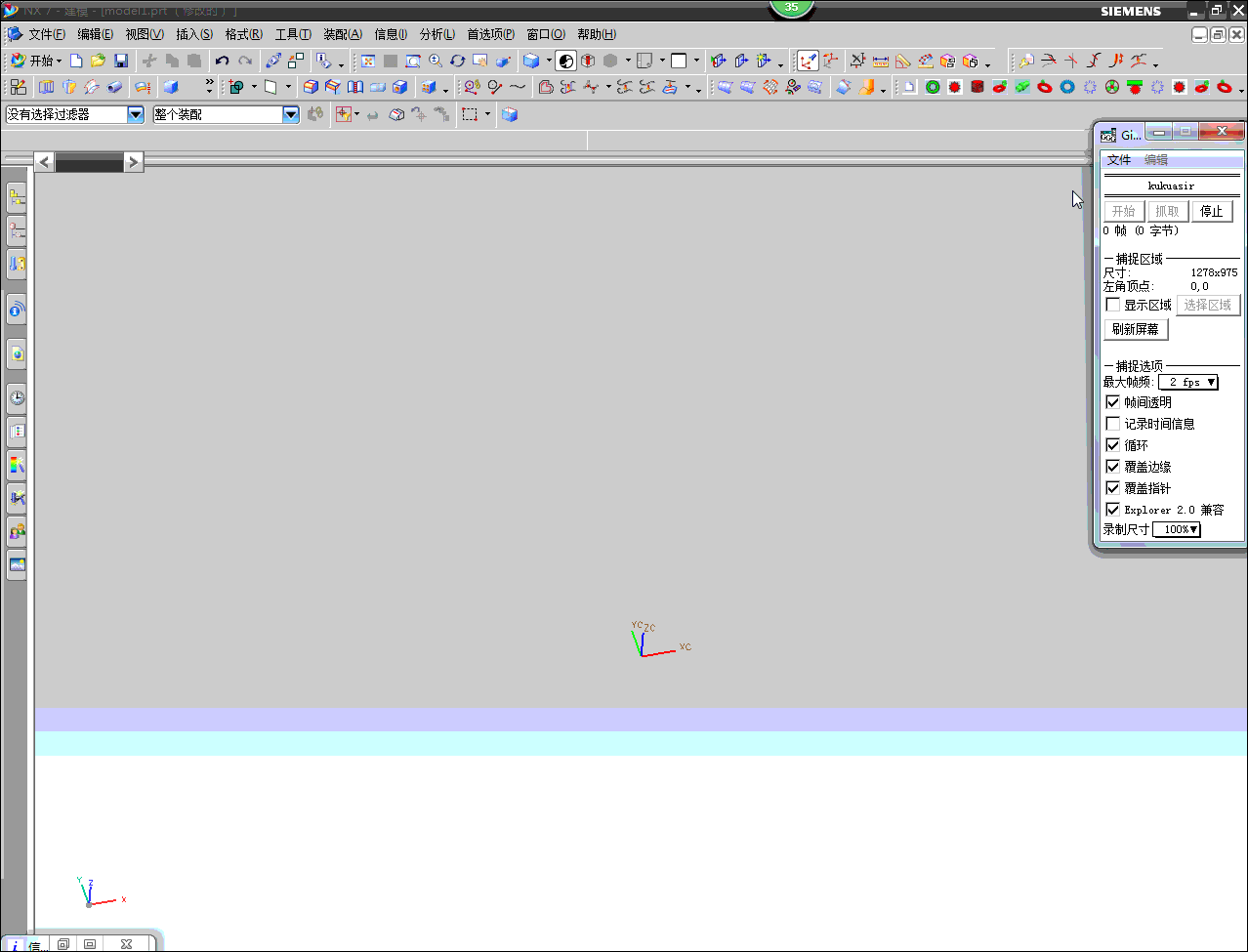

精密阿基米德蜗杆传动机构的设计与自动建模
蜗轮的精密建模是齿轮类零件中较难建模成功的,要保证与蜗杆的正常啮合,无论是静态或者运动状态,不参与啮合的位置都不应该有接触,啮合印痕要符合传动啮合的原则。下面是一组精密阿基米德蜗杆传动机构的设计与自动建模:
经软件计算后自动建模的过程
蜗杆与蜗轮的正常啮合(瞬时啮合迹线):
另一个方向的啮合(瞬时啮合迹线)
