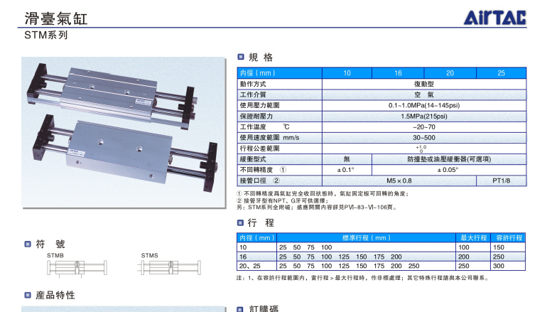

请教图片这种气缸是什么气缸

双联导向的吧

很常用的二轴,三轴系列。TN或TCL

仔细对照过,图片是2轴,MGP系列是3轴
CXSL,CXSM气缸,你看看

导杆气缸

FESTO DPZJ

不是带导杆气缸吗?手机不清楚

SNS的?

是这种滑台吧
