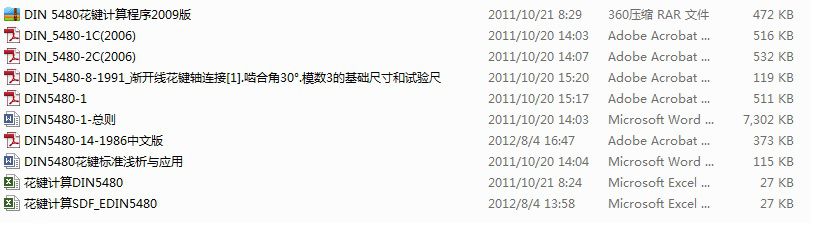

发表于 2015-9-11 10:08:01 | 显示全部楼层
jerehct 发表于 2015-9-10 12:00
我查到的资料不错,请问您有这方面的资料吗?能分享一下吗?谢谢了。
附件中的资料不知道对你有没有帮助,附件内容见截图
