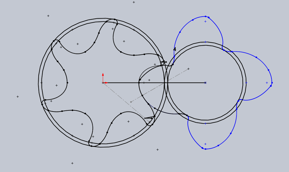

今天整理资料看到前段时间搞的摆线,突发奇想,验证了下齿面共轭,搞了个摆线罗茨风机的模型,罗茨风机的叶型有好多种,渐开线、圆弧、摆线都有,貌似叶轮本身并不传递运动,靠两组同步齿轮来强制啮合的,俺也只知道个皮毛.......

你这个动画做的不错   用什么软件做的   能不能讲讲          “貌似叶轮本身并不传递运动”   是可以传递运动  但为了效率  通常用同齿轮传递运动。   罗茨风机的效率比螺杆鼓风机要低些的

 楼主| 发表于 2015-9-9 19:02:52 | 显示全部楼层
shouce 发表于 2015-9-9 14:37
你这个动画做的不错   用什么软件做的   能不能讲讲          “貌似叶轮本身并不传递运动”   是可以传递运 ...
NX做的

通常都是三叶片的
