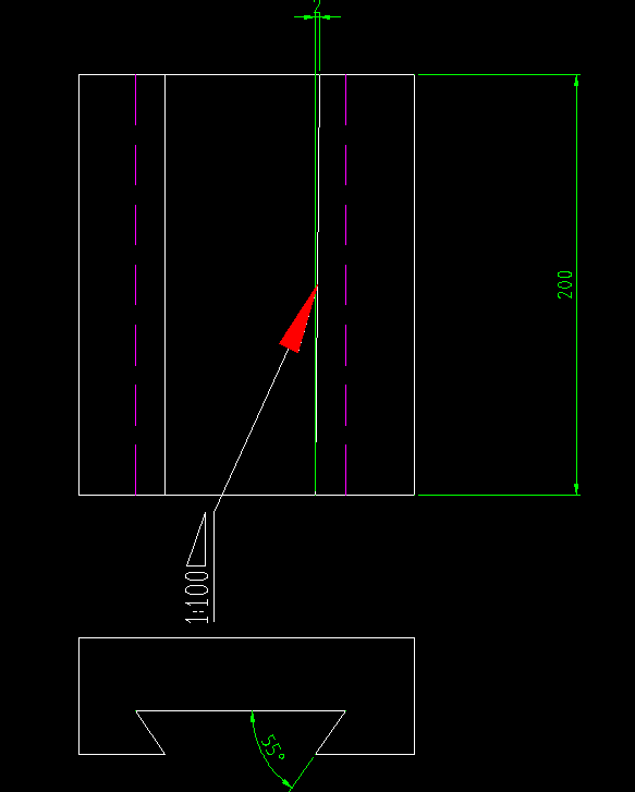

求教燕尾槽斜度
发表于 2015-9-2 13:38:11 | 显示全部楼层 |阅读模式

发表于 2015-9-2 13:59:48 | 显示全部楼层
没明白你指哪个斜度,槽型斜度是55°
 楼主| 发表于 2015-9-2 14:18:22 | 显示全部楼层
提示: 作者被禁止或删除 内容自动屏蔽
发表于 2015-9-2 14:48:30 | 显示全部楼层
吾曰叁省 发表于 2015-9-2 14:18
就是燕尾槽一侧是有斜度的,比如1:100,55°是槽的角度,镶条也是有斜度的好像是1:100乘以sin55°,不理解 ...
SIN55*斜度是指垂直于55度斜面的法向斜度

发表于 2015-9-2 14:55:35 | 显示全部楼层
画了个简图

发表于 2015-9-2 14:57:11 | 显示全部楼层
还是不太明白你的意思,我只见过机床导轨上用燕尾槽。我的理解是公母槽型配合,加一个楔块来补偿滑动过程中加工和装配的直线度误差。请玩机床的大侠解释一下

 楼主| 发表于 2015-9-2 15:04:21 | 显示全部楼层
提示: 作者被禁止或删除 内容自动屏蔽
发表于 2015-9-2 15:08:09 | 显示全部楼层
吾曰叁省 发表于 2015-9-2 15:04
请问大侠镶条的斜度呢,我看一个资料说两者的斜度不一样,一个比如是1:100,另一个除以sin55°就是1.22:1 ...
从镶条的厚度方向去看,镶贴的斜度是在55°的法向面去计算的,还有一个三角函数关系在里面的
