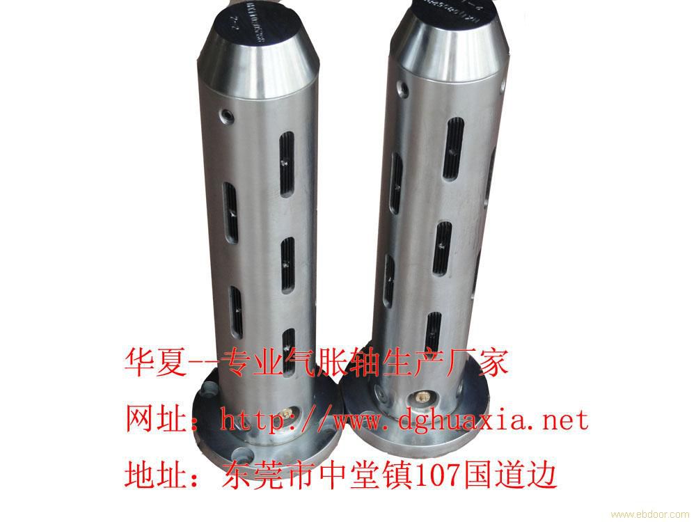

最经在弄一款包装机械,其中的收膜放膜打算用气胀轴来弄,法兰键式气胀轴,刹车配相应的磁粉制动器,和离合器,膜卷宽420mm,外径280mm,内径76mm,净重15kg,特在此请教下有经验的前辈,这一套下来要多少钱,收放膜的安装,法兰式气胀轴的内部结构等等,有知道的还请赐教啊 法兰式气胀轴.jpg 图片是在淘宝找的,没去水印,

里面就是一根可以膨胀的软管.压缩弹簧机构,将槽里面那些压块伸出.放气后,压块在弹簧力的作用下缩回.这样一套 ...
嗯,你好,那收卷和放卷的气胀轴结构都是一样吗
就是用来装模卷的,收放当然一样  发表于 2015-9-1 15:05

看你所要达到的回转精度了,如果是普通的你需要的这个尺寸没多少钱。不过仅靠法兰安装你的回转精度如何保证啊,法兰的的另外一段怎么也要有个支撑段吧,如果没回转稳定和精度要求,就随便做吧。

 楼主| 发表于 2015-9-1 18:42:16 | 显示全部楼层
顺风飞扬 发表于 2015-9-1 15:14
看你所要达到的回转精度了,如果是普通的你需要的这个尺寸没多少钱。不过仅靠法兰安装你的回转精度如何保证 ...
你好,我们这个没什么精度的,就是普通的收放膜

瓦片式的应该便宜点吧
发表于 2015-9-2 09:19:13 | 显示全部楼层
气涨轴有键式和瓦片式两种,楼主图上的是键式气涨轴,瓦片的贵一点;气胀轴价格是按长度算的(多少钱一米)具体还有问座气胀轴的厂家
发表于 2015-9-2 09:29:25 | 显示全部楼层
气胀轴有键式、瓦片式;楼主图片上的是键式气胀轴,气胀轴的价格是按长度计算的(具体多少钱一米不清楚了),我们用的450mm长的瓦片式气胀轴,做回来大概6、7百吧! 希望对你有帮助
