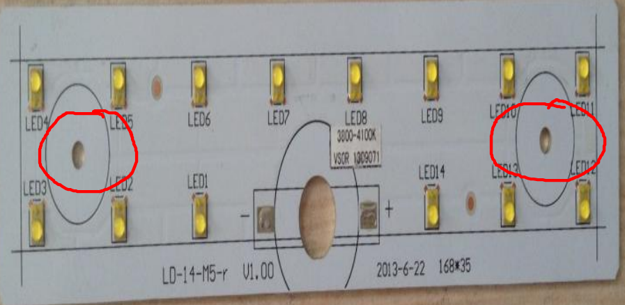

如图片,吸盘要吸附在红色圈中的位置,但是中心有小孔,有没有什么类型吸盘可以使用的?或是有没有其他结构可以将这种薄板轻易抓取? 薄板在皮带上运动。
求助大侠,谢谢!

环形吸嘴,图片不会贴,自己查下吧

这与工件的重量、工件表面的平整度、孔的大小、可吸附面积大小都有关

可查阅SMC样本,可参考“非接触式吸盘”,吸取PCB有孔板

海绵吸盘试试

来料变形不大的话,可以自己做吸板,中间突出一台阶堵住孔,板子比较轻,稍微漏点气不影响吸取。专业一点就自己定做吸盘,不想麻烦就买非接触式吸盘,价格高些。

海绵吸盘,中间有多个气孔的那种,稍微漏气不影响吸取效果
