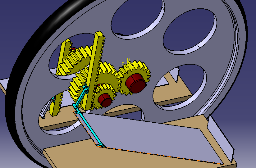

当踏板升起,齿条上升,齿轮a顺时针转动,单向离合器保持离合状态,不传输转矩。当踏板踩下,齿条下降,小齿轮a逆时针转动,离合器传输转矩到大齿轮上。大齿轮通过啮合将转矩传给小齿轮b。小齿轮b通过轴将转矩传...
