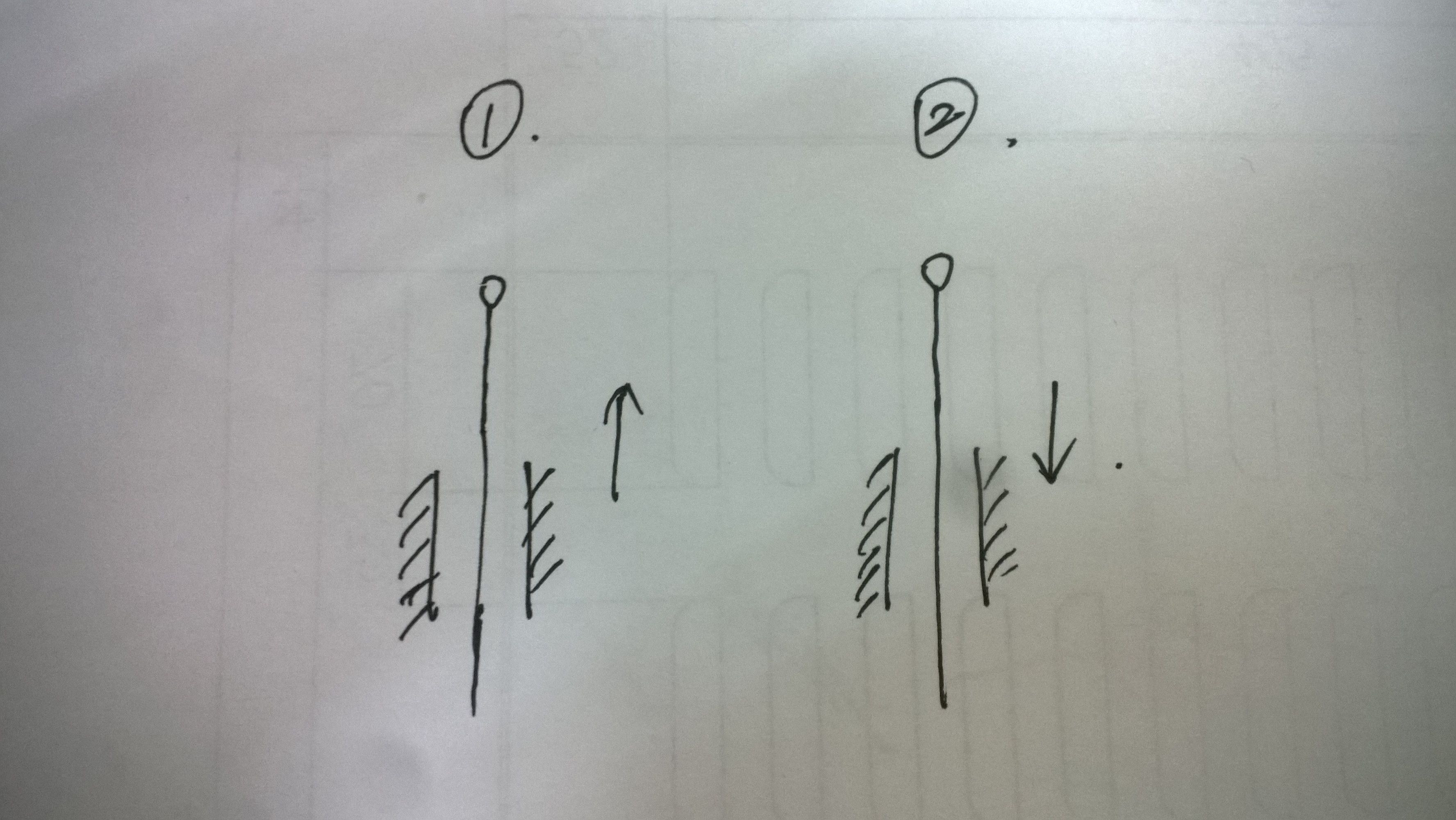

图示,中间要使用什么结构比较合适?
发表于 2015-8-19 11:13:30 | 显示全部楼层 |阅读模式
如图所示
件1作为主动件,向上运动时,带动件2向下运动,
中间要使用什么结构比较合适?
最好都是高副。
谢谢大侠们!
发表于 2015-8-19 11:30:02 | 显示全部楼层
一个直齿轮
刚刚也想到了,两个齿条中间一个齿轮,本来一直想着连杆,太复杂了  发表于 2015-8-19 11:39
发表于 2015-8-19 11:40:01 | 显示全部楼层
跷跷板么?
跷跷板不行,两边是直线运动的  发表于 2015-8-19 11:44
发表于 2015-8-19 11:43:44 | 显示全部楼层
同步带杂样?
可以的,现在相通了,同步带齿轮都是一个原理,换向  发表于 2015-8-19 11:54
发表于 2015-8-19 12:11:27 | 显示全部楼层
跷跷板的两端各加一个旋转副  可以的吧。   图示的两个杆件都已经有竖直方向的滑动约束了。
发表于 2015-8-19 12:26:34 | 显示全部楼层
速度距离比恒定用杠杆+滑块很可靠

 楼主| 发表于 2015-8-19 14:03:31 | 显示全部楼层
多谢各位的回复,我准备使用齿条+齿轮了
