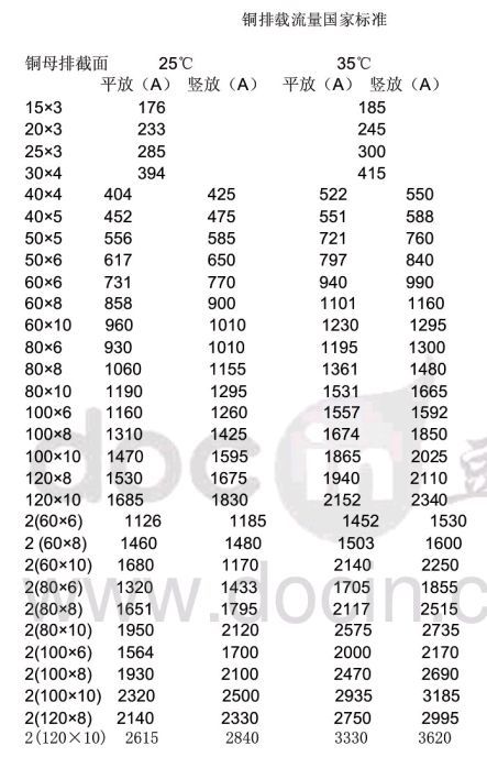

请教个问题,用宽度80mm*厚度5mm的铜板,散热条件为在常温空气下,外面会有绝缘防护,但不是封闭,不紧贴着。请教是否能通过最大1500A电流?谢谢!这种情况下,100A以上,一平方毫米能通过多大电流呢?

发表于 2015-8-15 12:48:00 | 显示全部楼层
供参考
电工手册上有标准的,翻来看看就知道了  发表于 2015-8-16 08:44
谢谢大侠资料!  发表于 2015-8-15 13:21

按照我们公司的设备来对比,要通过1500A的电流,你的铜排小了些,其实你可以尽量设计大些,成本不会增加太多(空间允许的话)。/ X9 R1 ^) {9 r( J; S
不知道你是否用在焊接上?还有功率是多大?工作频率是多少?
* n3 M& h6 c( z% {5 ?0 k0 ]如果铜排散自身热效果不好,还要考虑外界散热,最好的散热方式就是冷却水散热,在铜排内部做成U型回路。
发表于 2015-8-16 15:43:40 | 显示全部楼层
大电流一般一平方毫米2个电流计算
