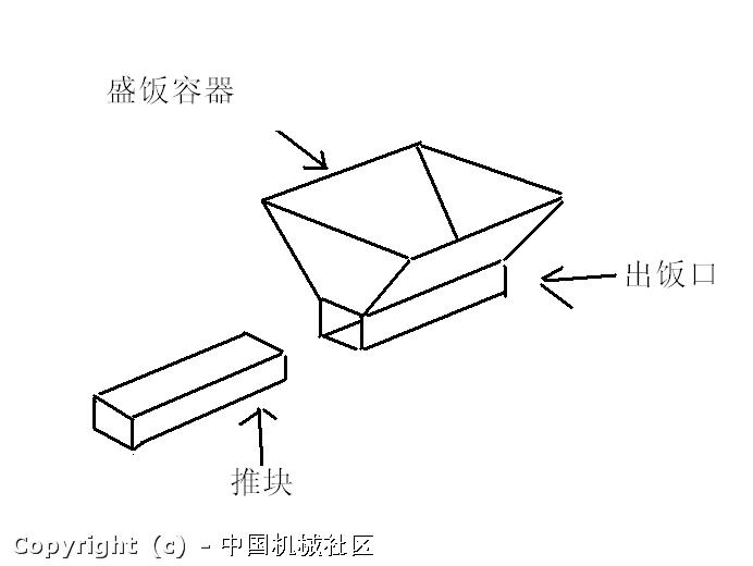

我是一名学生,现在想设计一个学校饭堂用的自动打饭机,附件里面是大概的一个打饭设备。但是,我不知道是用电机,还是用液压来驱动打饭机的推程(控制推出饭量的多少)。所以请各位高手请教用什么方法来控制推程好,希望大家可以提出意见,谢谢。

液压?  不至于吧!!!饭是粘的啊 !!
 楼主| 发表于 2007-5-18 15:09:29 | 显示全部楼层
Re: 自动打饭机推程的解决方案--(求助)
回2楼,我的意思是控制推块运动。。。
发表于 2007-5-18 16:35:23 | 显示全部楼层
电机和液压都能实现的吧,要看你具体的选择,没看到这个东西——
发表于 2007-5-18 16:54:53 | 显示全部楼层
个人认为采用电机比较好,使用液压缸的话,还要配套上液压泵,油箱等,空间大。用在食品上的话,用气缸比较卫生。
发表于 2007-5-18 18:21:31 | 显示全部楼层
我看还是用电动的,偏心轮加连杆推动比较好,气动有时排气也有油,压缩空气里的。噪音也大!

个人认为好像没必要设计这个东西吧!
还要控制打多少饭。。。 打饭也不是大工程吧?就那么一下!
机器还要看多少饭量,按来按去的觉得比用手直接那么一下麻烦许多!

话说回来,或许在大饭店有用,食堂的话好像没必要!
大饭店的话最后上 饭都是碗里打一样的量!应该有点用!
对于推程方案,我赞同6楼!
发表于 2007-5-20 13:35:19 | 显示全部楼层
很好的想法哦,支持你 ,加油吧...我个人观点:米饭是粘的,他能均匀的靠自身重量下来吗???而且这个清洗也要考虑.(可以分开,折装).
