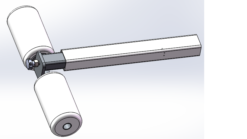

各位,想做一个方管伸缩结构,里面的管拉到任意位置可锁定不动,如下图所示,有没有见过的可买到的成品或者好的结构,谢谢!

 楼主| 发表于 2015-8-9 20:43:09 | 显示全部楼层

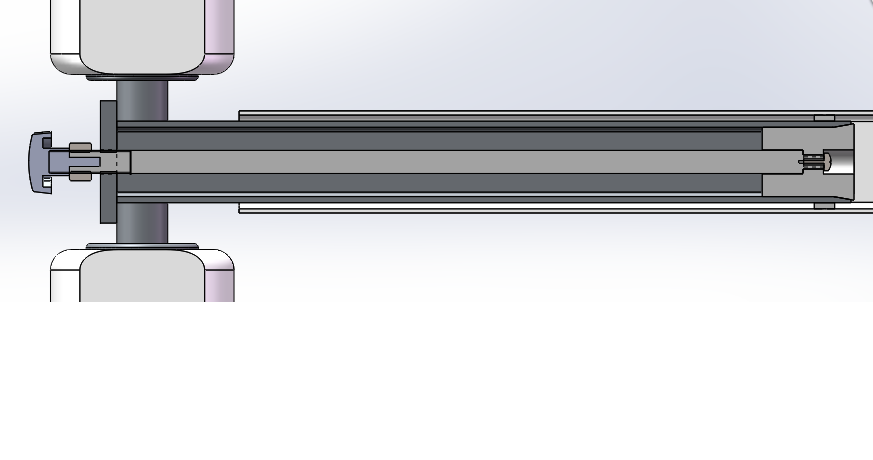

 楼主| 发表于 2015-8-9 20:47:27 | 显示全部楼层
吴十六 发表于 2015-8-9 18:15
三楼那个是电推杆吗?——这玩意看着像手动能用上嘛,刷墙的滚筒?如果那样小钢珠加可收放的槽架就行了吧, ...
手动的,原来做的是锥面效果不怎么样,主要是锁不紧,且晃动比较严重。我也想试试层主说的方式。

 楼主| 发表于 2015-8-9 20:53:15 | 显示全部楼层
张聋子 发表于 2015-8-9 11:51
平面棘轮钩和拉簧、旋簧。
大侠,内方管现在用的是40管,没有想明白怎么布置。
管内布置锁钩,没有棘轮,另外内管朝外开开口槽孔。  发表于 2015-8-9 21:08
