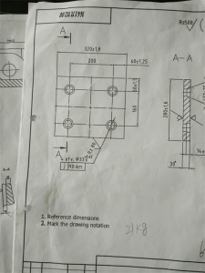

一张“原产”俄罗斯的图纸,二手转化成了英语,图面上标了这样一个形位公差,符号是一个十字(位置度符号去掉圆圈),后面格子里是“3m”,请教各位大侠,这到底是什么意思?谢谢。。。% s  G+ h" i" K

有基准符号吗?
2 T5 I7 R5 M! W" x8 K7 Q( d苏联标准位置度就是一个十字不带圈,老国标也是沿用这个标法。
: ]. Y" A- Q3 ]2 Q: ]. E3m的位置度太夸张了吧

3 o9 v/ a9 Q0 Q' `; v6 i. m传上来了,就是这个样子
7 h# o2 T* z% Z( p$ ?+ Z# E如果说是位置度,m是最大实体原则,3mm未免太大了些

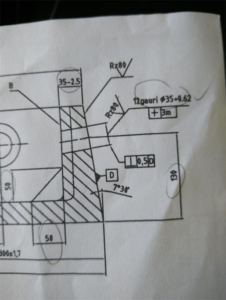

还有这种“j”的公差是什么意思呢
# e* C" u* d- Q1 r3 n& x: B
前苏联形位公差符号里没有“J”,看上去像是位置度,会不会是CAD字符库不匹配显示成的乱码打印出来成“J”了  发表于 2015-8-4 08:57

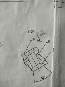

还有这种焊接标法,是点焊吗?和国标的点焊也是不一样,还用了全周符号,点焊怎么“全周”呢,C8又是什么意思。。。! I' D; o3 a% x& {
* E. h: e$ f+ [- d. `0 I3 w0 Q3 z; g) @+ O" Q3 O/ @
我看着像倒角,但角度又好像不对,请了解苏联标准的大侠说说吧  发表于 2015-8-4 08:54

只找到前苏联形位公差符号的标准号是:ГОСТ 2.308.68! b; n- w5 t# G1 s& M, j6 j: ~
具体如何标注,网上没有找到,就不知道了。
2 s% l! n, u1 f' F国标里面,对孔组位置度标注时,采用互为基准可以不标基准符号0 y8 z) N2 c- V# \# h
至于那个m,采用最大实体原则的话,国标是和ISO、美标都是带圈的
* f/ Q$ E. g0 f0 L& ]2 d* [1 B苏联标准就不知道了,按图面意思好像是最大实体的意思(m标注的位置)
+ ^& K  f7 T& h) c) Q6 I+ A3mm位置度也不算夸张,斜面上的孔,公差又比较大,倒是有可能。

trilemma 发表于 2015-8-3 17:44 % {& u$ |- _& R! L8 p
还有这种焊接标法,是点焊吗?和国标的点焊也是不一样,还用了全周符号,点焊怎么“全周”呢,C8又是什么意 ...
) ^) T( G2 `8 K; Z这个地方是用铆钉把两块板连接起来,铆钉一头用点焊牢固,但焊接的标法有些不明白。8 y1 d& y  E0 ?/ X3 c/ y
- ?0 i. \3 @) s! W5 x4 L/ n% ^/ `孔口是14×22.5°倒角,这已经在零件图中表示了。3 y* S. A- x- ]* U0 R& ^; U2 v6 P
