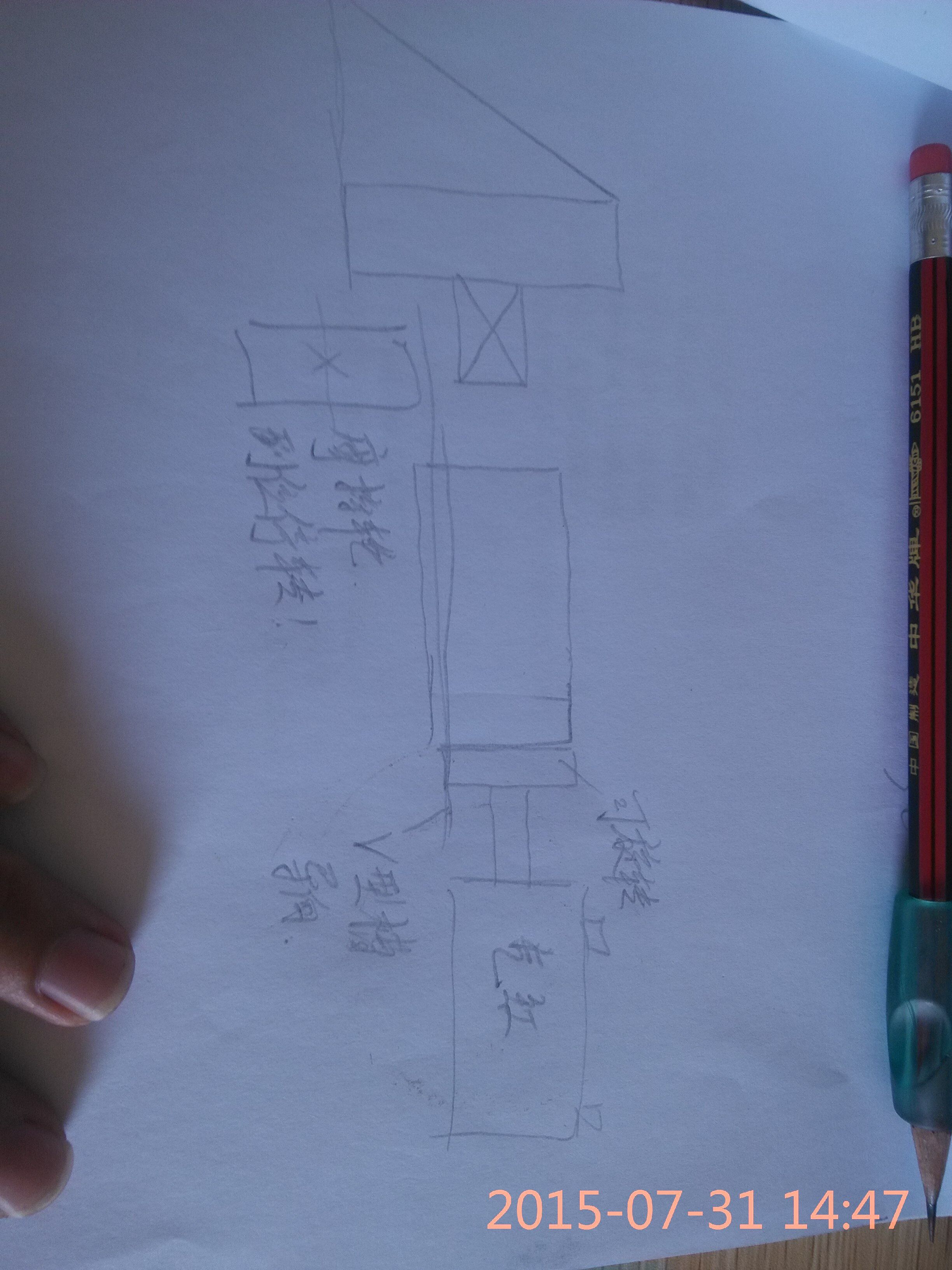

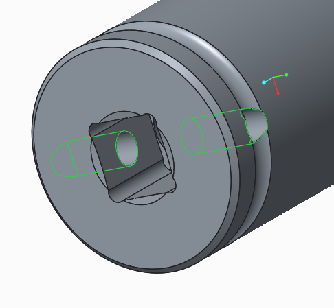

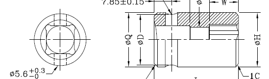

圆柱面上钻通孔,要求边孔与内方孔垂直。在装夹的时候要用方孔定位,目前是人工上料,效率太低想实现自动化上料。但是自动化方孔不好定位。坛友们有没有好的方法使能自动化方孔定位。

用一个小的自定心两爪撑方孔对角试试;
发表于 2015-7-31 13:34:14 | 显示全部楼层
类似system 3R 定位改动一下,应用在此处不行?它就是“方”的。给你点思路。
发表于 2015-7-31 13:57:52 | 显示全部楼层
你将端面的倒角做大一点,且是60°的,就可导入了.

' s# w# I% u- R气缸检测到位后,停止摩擦定位,开始加工。一点想法。90度之内就可定位,气缸的压力在保证加工的前提下,尽可能小。

气缸检测到位后,停止摩擦定位,开始加工。一点想法。90度之内就可定位,气缸的压力在保证加工的前提下,尽 ...
# p7 T4 y0 Z2 M. N9 S+ U摩擦轮摩擦会不会影响圆度

发表于 2015-8-22 13:24:07 | 显示全部楼层
小胖1011034101 发表于 2015-7-31 15:15
8 F8 x3 F) e. H2 T摩擦轮摩擦会不会影响圆度
; A' _8 c8 N! ~  E
应该不会影响到圆度,摩擦是受阻力的影响,这个和加工件的表面粗糙度有关系。
