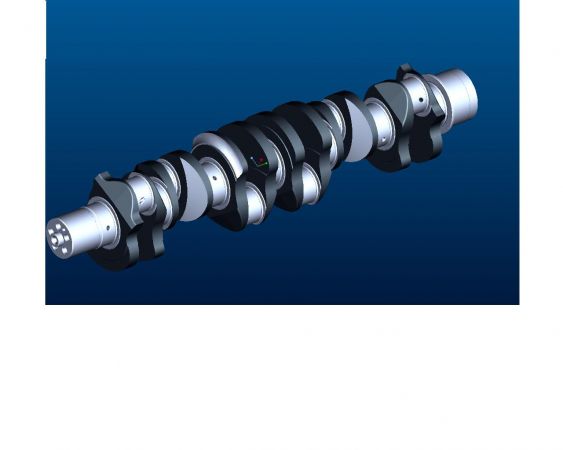

发表于 2015-7-31 10:48:40 | 显示全部楼层
是画的还是设计的?
区别,挺大的、

发表于 2015-7-31 10:55:23 | 显示全部楼层
什么软件画的?

能说得出来完整工艺,有月薪超过20000的价值,上周有要雇佣这类家伙的,
热后第一道工序是精钻中心孔,木有粗磨,就是主轴径和连杆径,一台外园,一台随动,然后直接上综检机,动平衡。耶大侠,我少说了什么吗?  发表于 2015-7-31 21:22
大型曲轴,招人都是要全流程都懂的,只懂加工,意义不大,大型曲轴,要懂材料,锻造,热处理,应力处理,寿命计算等一系列东西  发表于 2015-7-31 11:58
开档分中套车定心,粗车内铣(外铣)钻孔,表面硬化校直孔系加工,粗磨,随动磨(偏心磨),精磨,去重,抛光,一般产品的加工工艺  发表于 2015-7-31 11:39
加工工艺还是铸造工艺?大侠说说招人细节吧  发表于 2015-7-31 11:29

和其他的曲轴区别在哪?

发表于 2015-7-31 17:03:15 | 显示全部楼层
不错动力会不会太小了
3D,没有比例尺,你就可以看出来?  发表于 2015-7-31 18:08

发表于 2015-8-1 05:47:49 | 显示全部楼层
这不是简单的曲轴吧,上面还有共轭凸轮呢。
别说工艺知识了,单就轴的设计计算和共轭凸轮的设计计算,就够我喝上几壶的。
至于软件,随便了。真能设计计算的家伙,都不必亲自画的;
能看懂计算书,并画出来的家伙,也是不简单的,属于8爷说的高级画图工
前段时间看他们调压装设备,典型的院校式工厂作风。好几个人伺候。看上去设备的利润挺好的。  发表于 2015-8-1 17:02
实际这些零件是不断发展的,但原理没变。比如凸轮轴,以前是铸造的。现在高档车的凸轮轴用的是空心凸轮轴,降能耗。无心磨过的无缝管上压装粉末冶金的凸轮片等等,然后再磨削凸轮。  发表于 2015-8-1 17:00
不是吧,曲轴要共轭凸轮干什么呢?曲轴就长那个样子,是平衡块。以前的动平衡是在平衡块上打孔。但是,现在高级的不打孔了,是进行流线行切削,以降低机油搅拌阻力。  发表于 2015-8-1 16:52
