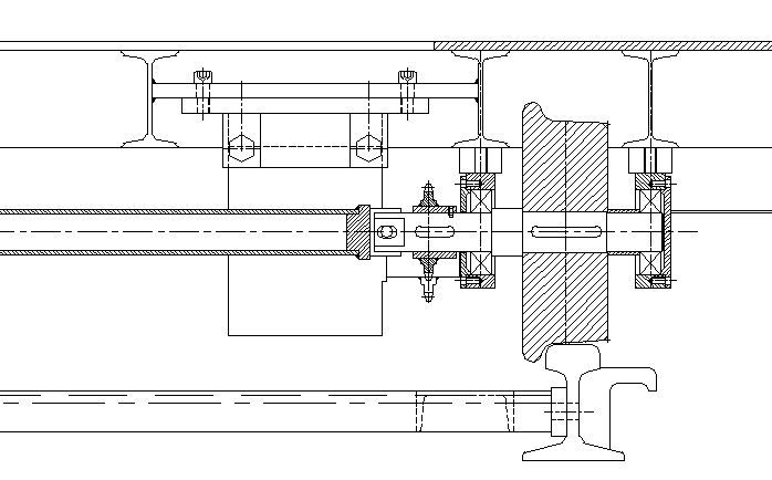

请各位点评下,两个车轮的连接设计有没有问题?
假如两轮安装的不同轴,产生了夹角,夸张点,就像最后面的图那样,那么车轮还转的起来么?
这是别人设计的,部门拿到了桌面上品评,我说两个轮这样连接不行,要么用万向联轴器,要么把关节取消,直接硬性连接,可总工说没问题,各位,真的没问题么?谢谢!

转不了,我同意你的看法
发表于 2015-7-31 08:34:50 | 显示全部楼层
看图不是在轨道上滚动的么?如果说在滚动过程中双轮能保证一定的平行度,关节是可以满足的,所谓的万向连接是N个方向的,关节只是两个方向加适度偏移。

发表于 2015-7-31 08:51:27 | 显示全部楼层
看不出来有什么问题

关键还是加工,安装要保证一定得同轴度,轴承用调心球轴承比较好

这个方案会别劲,转不动.
万向联轴节的方案较好.刚性联接的方案,对设计和工艺的要求都比较高.

打字没断行.我的意思是,
万向联轴节的方案较好.
刚性联接的方案没有万向联轴节的方案好,对设计和工艺要求都比较高,包括人工,设计,焊接工艺的总成本较高.

你说的是理想结果,安装工人拿什么保证平行?当然通过各种调整,最终也能够运转,但安装难度可是大了。
一个产品的形成过程中安装时很重要,前期是设计基准;设计基准偏差大,安装再牛掰也没用。有很多时候不是说越复杂效果就越好的。  发表于 2015-7-31 09:31

  你说的情况不可能发生。导轨2轮高度是平行的,那连接位置咋想都不会卡住。
最后的图是俯视来看的。。。  详情 回复 发表于 2015-7-31 09:34
