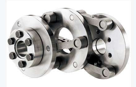

发表于 2015-10-26 08:11:46 | 显示全部楼层
这种联动对于高转速还有用吗
 楼主| 发表于 2015-10-26 10:16:09 | 显示全部楼层
孟贤海 发表于 2015-10-26 08:11
& ~' N% K8 O, `) B1 @4 Q这种联动对于高转速还有用吗
% A3 @0 Q0 F2 Q2 ^7 }+ S% ?& A2 S第二种有成品,可以用于高速

发表于 2016-4-3 15:30:44 | 显示全部楼层
传动比咋个解决?
 楼主| 发表于 2016-4-4 11:01:52 | 显示全部楼层
雨峰机械 发表于 2016-4-3 15:30 4 m$ A3 j, ], q+ _& \# ]
传动比咋个解决?
; y: h& I2 B7 Y/ ?9 k/ G1 O  t
传动比恒为1比1
& B4 Y! z& w. |- Q& `& n2 H
发表于 2016-4-4 11:07:31 | 显示全部楼层
哈里鲁亚 发表于 2016-4-4 11:01
: M/ Y; v0 r& S2 M7 M" Y传动比恒为1比1
: y" B2 u8 _' p2 F& J5 r' E0 [这种应用范围有限,对吗?感谢
- u, i* @5 h+ }- c0 A* q/ H
 楼主| 发表于 2016-4-5 10:02:15 | 显示全部楼层
雨峰机械 发表于 2016-4-4 11:07 1 g" q( L; M$ d% ]% P0 X
这种应用范围有限,对吗?感谢
, B9 l  z  B- N8 r* i8 L: T
你有没有见过应用范围无限的机构?! S8 _1 Q  ?" j6 P4 p
